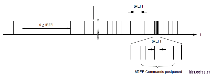

看了DDR3的工作手册,关于刷新有这种说法:正常情况下的刷新间隔为tREFI,但是最多可以允许推迟8个刷新操作,如附件的图中所示。我就不明白了,刷新是为了保证DRAM中存储的数据不丢失,如果9倍的tREFI可以满足刷新需求的话,为啥不直接把刷新周期定为9tREFI?以及,如果真的推迟了也没有发生数据丢失的话,后面的刷新操作按正常进行就行了,为啥图中还需要在后头把推迟的8次刷新给补上?这不是多此一举吗?

tREFI是刷新的平均周期。很多DRAM,常温下每次完整刷新的最小时间是64ms,一次完整刷新指的是把所有ROW都刷新一边。DRAM的每次刷新操作只能对一个ROW刷行,因此tREFI=64ms/row number。
如果前面刷新的慢了,必须要在后面把时间补回来。

一般只要在ddr的spec规定的时间内发出的刷新的总的次数能满足要求就可以了,刷新一次ddr的每个row就加一次
这里为什么要一次发8个或者9个刷新的作用是,该刷新的时候就连续发多个刷新,这样就可以合理的插入read write active等命令,对read write的阻塞作用会一定程度地减小,最终造成数据的吞吐速率增加
同时,刷新前是需要下precharge all这个命令,这样也可以节省多个precharge all的命令个数

发表于 2014-12-25 22:55:46 | 显示全部楼层
回复 9# linghuqiubai
    每次刷行是对所有的bank的其中一个row都刷新一次,也就是每个bank内的控制刷行的计数器都加一次,但是不一定每个bank的row是相同的,所以一般64ms指的是遍历一个bank的时间,所有bank是并行刷新的。
