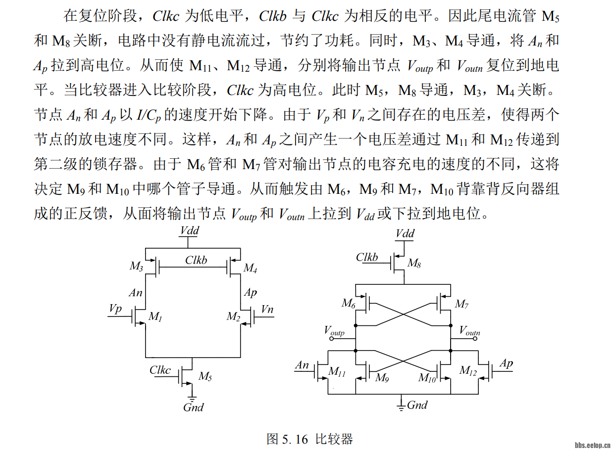

魔陈公仔 发表于 2022-10-10 09:28 你说的不全对,比较器是有带复位功能,但我们要的是比较的结果,比较器的末端一般会有一个锁存器,在内部 ...

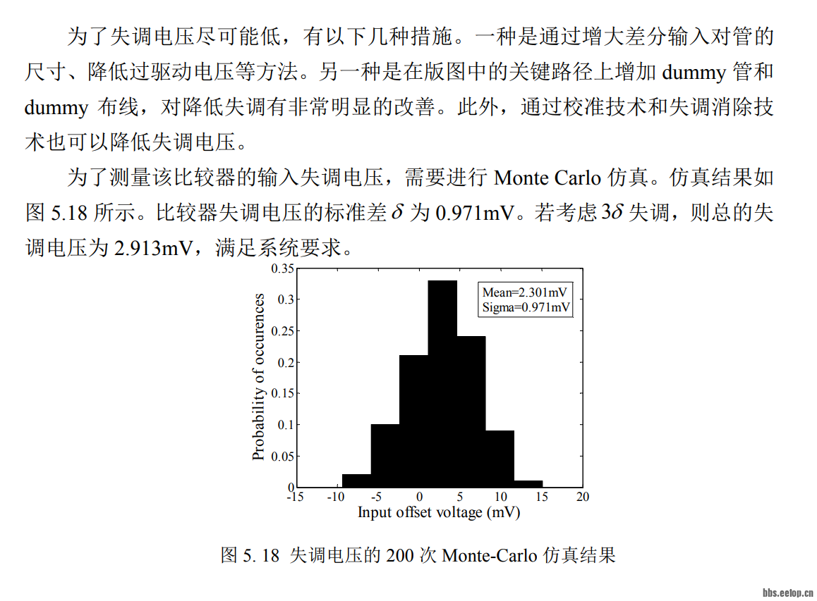

魔陈公仔 发表于 2021-3-11 15:11 看起来似乎有mc,但是sigma小的太夸张了,明显不对吧?! 1、有的工艺库要仿真MC的话,要换带有MC参数的MO ...

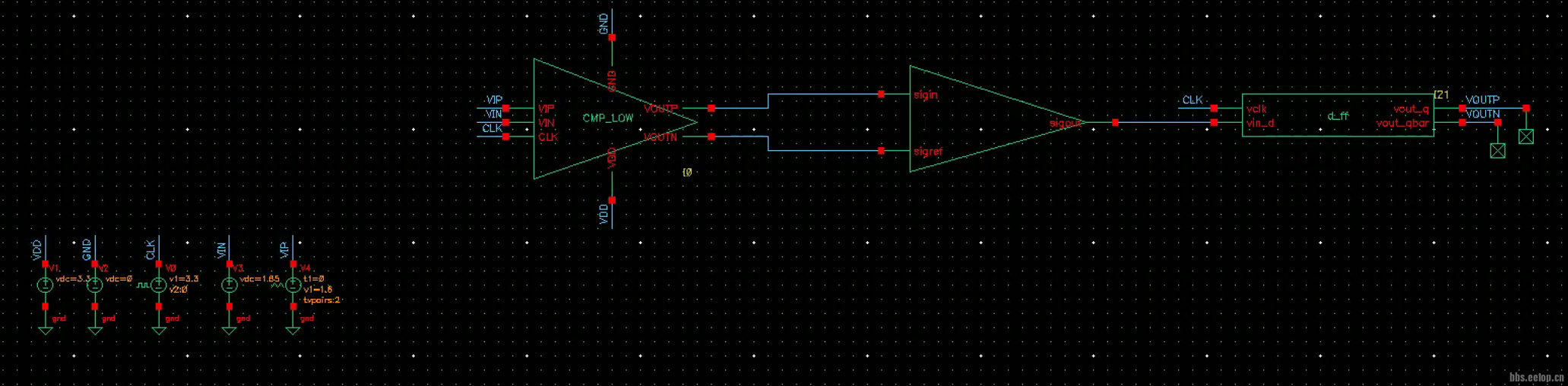

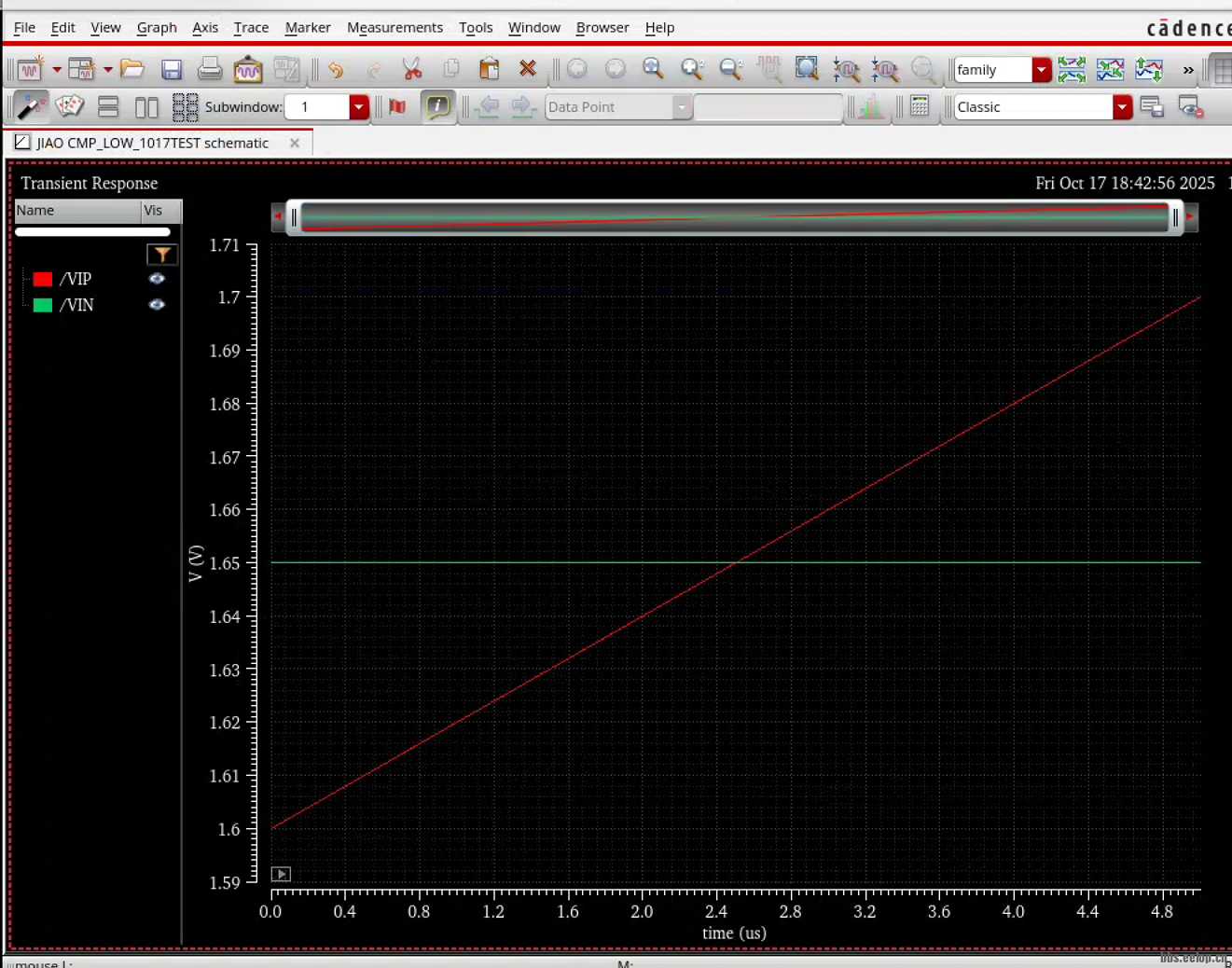

梓橦 发表于 2025-10-17 19:23 大佬真的很诚恳请教您关于这个比较器失调电压降低的相关问题,我真的调节尺寸调节了很久了,但就是调节出 ...
baicaoku 发表于 2022-6-5 16:04 楼主我看你开始跑的蒙卡mean很大然后这次跑出来的就小很多了,请问是怎么做到的呢 ...

梓橦 发表于 2025-10-17 20:00 大佬您这个比较器的结构以及对应管子的尺寸能分享一下嘛,我在用这个电路结构调节失调电压值的时候对应的 ...
魔陈公仔 发表于 2025-10-20 09:12 你这是什么工艺,怎么尺寸都到320um了?对于mismatch来说,尺寸是越大越好,但不是无上限。只加第一级尺 ...
