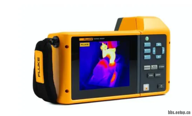

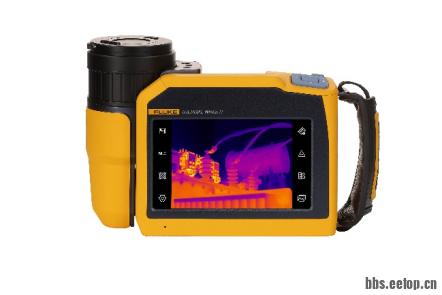

福禄克红外热成像仪免费试用Fluke Ti480U/TiX885 系列【电子研发型】热像仪。
如果您有试用需求,可扫码填写试用申请表单
助您提高项目开发效率与产品质量,降低项目交付风险

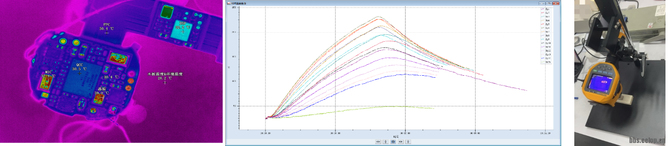

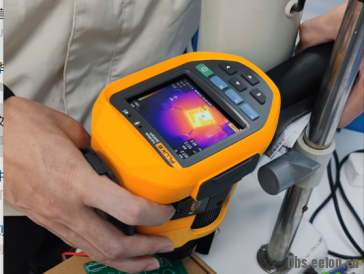

案例一:蓝牙耳机电路研发温度分析
通过福禄克TI480U系列热像仪拍摄蓝牙耳机内部电路的温度分布,自动监测主要的发热元件的最高温如晶振、MIC、TES、Sp2、QCC等。同时,使用标配的温度分析软件,可以对电路板上需要重点监测的各元件部位的温度随时间变化的情况做趋势曲线分析,下图横坐标为时间坐标,图上的温度和时间数据均可用Excel表格进行导出。并可根据项目现场环境和测试需求,定制固定测试支架方案。

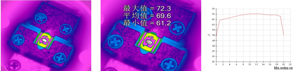

案例二:封装前LED芯片检测
检测目标为芯片的尺寸只有1.5mm,还需要能看到表面的温度差异,并能进行具体温度数据的趋势分析。选择福禄克热像解决方案:TiX885 640高像素热像仪+微距镜头+二维可调精密位移云台+免费的分析软件。微米级别高清呈现小目标温度分布,可在线固定检测,并使用软件实时精准分析数据变化。从下图左侧的热像画面可清晰看出,芯片的左右侧温度不均匀,右侧明显颜色更白发亮,说明温度更高。后利用软件对芯片的指定位置进行线温度分析,如下右图为目标随像素点位置变化的温度分布趋势图,并可方便地导出温度数据进行更多深入分析。研发人员可以此为依据,改进器件材料和散热设计。

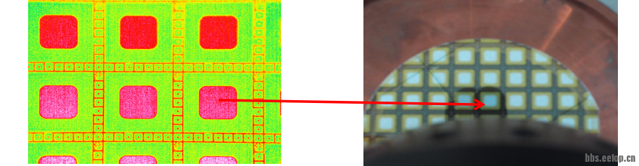

检测目标为最小尺寸在50微米以内的芯片晶格。由于目标过小,使用普通热像仪难以清晰体现温度差异。使用福禄克热像仪测温方案,TiX885 640高清像素或 TiX1060 1024超清像素热像仪+微距镜头+二维可调精密位移
经验分享:红外热像仪拍摄电路板的注意事项
