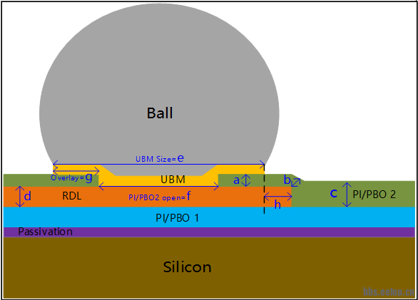

发表于 2025-7-17 16:32:20 | 显示全部楼层
如下附件 图示
如下附件 图示
如下附件 图示
