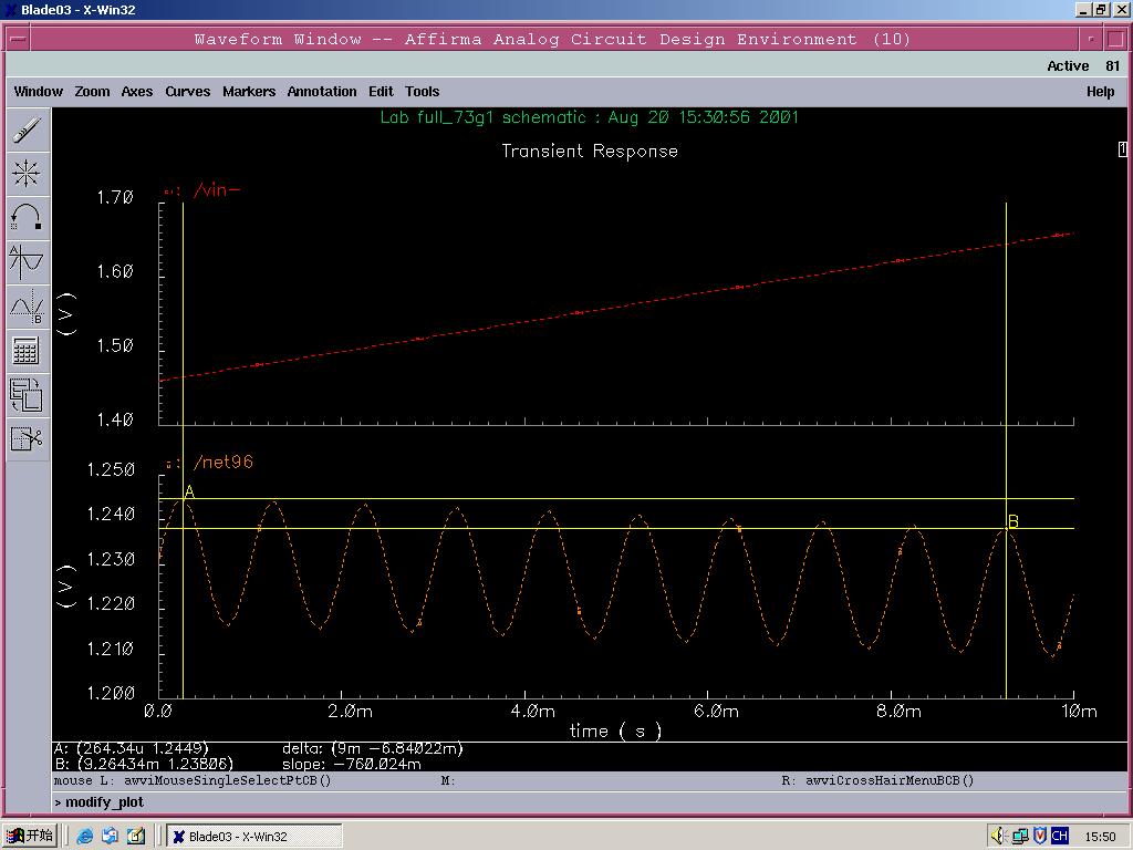

我正在做一个增益84Db,带宽600M,输出摆幅单端2V,建立时间5ns以内的全差分运放,现在增益和带宽分别是84.7以及603M,摆幅4v,功耗有点大33mw,但是建立时间始终只有7ns,要想再减小我用了一个月的时间都无法达到4.5ns,我的结构是两级放大,第一级是折叠式,第二级是电流源负载反向放大器,请问各位达人,是否这种结构只能做成这种性能了呢?我现在已经有这种体会了,感觉在结构上必须改进,但是又找不到好的办法,请各位赐教,小弟谢过了!

谢谢各位兄台!我在测试建立时间的时候是接成跟随形式,即Avf=1,但是应用在两倍增益的残差中,即采样与保持电容的大小是2倍关系!
但是现在感觉增大电流并不能改善我的建立时间,我现在的补偿电容是2P,如果改成1P,的确可以使大信号建立明显变好,但是这样做会严重影响相位鱼肚!我现在就是找不到更好的办法既能降低大信号建立时间有能提高相位鱼肚的办法,请各位不吝赐教!在下谢谢了!

实际应用,MDAC amplifier 怎么会是跟随模式? 应该是gain = -2 的voltage amplifier, with feedback factor of 1/3 (如果gate cap 不算).
如果你需要loop bandwidth 600MHz, 你是要设计100Msps 14b?
增大输出电流的时候要减小你的compensation cap 和zero resistor.
你的共模电路能稳定么? 如果你diff loop 都不稳定
 楼主| 发表于 2007-5-17 13:57:21 | 显示全部楼层
我设计的是100M,12bit,我的第一级共模反馈应该是正确的,因为输入变化200mv,输出直流变化只有6mv,
