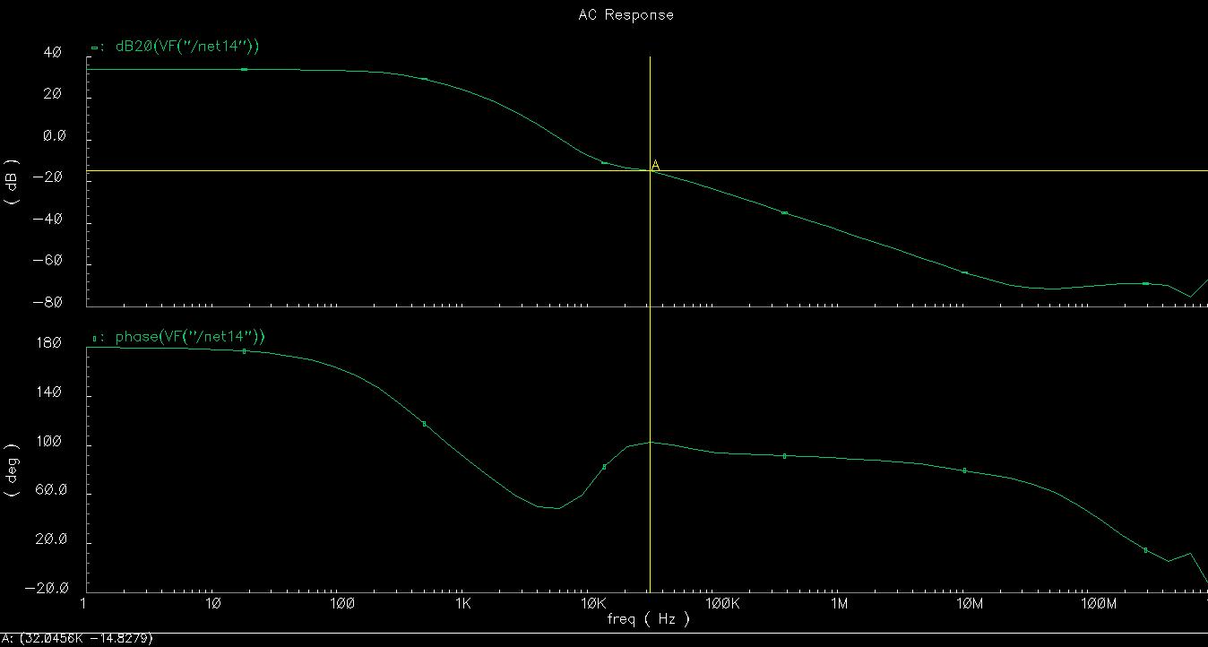

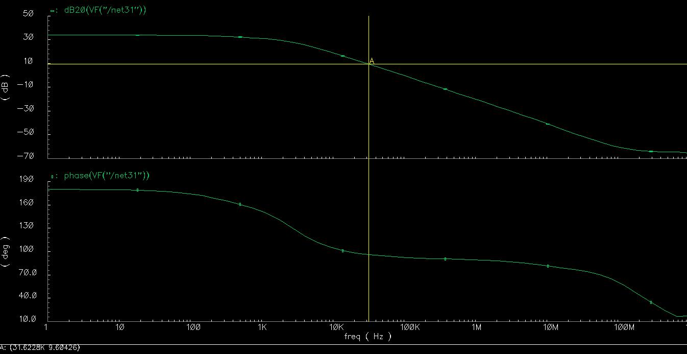

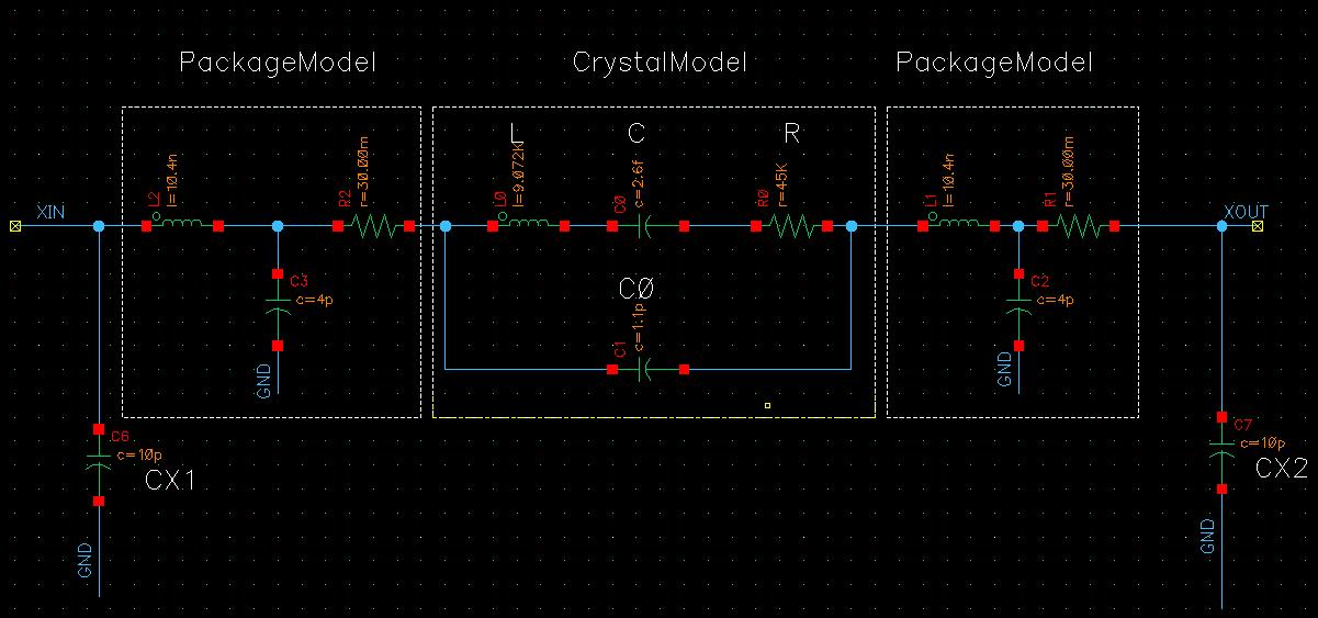

晶振电路结构如上图,用该晶振电路作为时钟进行时钟翻转,一个小时约快了5分钟,不知道是哪里出了问题,还请高人指点!
上图了,高手快来啊。
RF和INV线路图
Crystal模型
反相器开环增益
开环皮尔斯振荡电路的频率响应

Rfb是怎么实现的?仿真各种corner下的model了?
仿真结果是OK的?
晶振model准不准?
发表于 2012-11-17 19:22:09 | 显示全部楼层
频率大小好像只跟晶振和CL大小有关。

 楼主| 发表于 2012-11-18 11:20:53 | 显示全部楼层
回复 3# semico_ljj
    仿真没发现问题,这个流片时间比较紧,没怎么研究,换成SMIC11工艺就直接流片了。我之前看文献说RF的作用是为INV提供直流工作点的。还有其它什么作用吗?除了对启振有影响,对输出频率大小也有影响吗?

发表于 2012-11-18 20:14:38 | 显示全部楼层
AC 幅频扫描没?反相器要用倒比管
