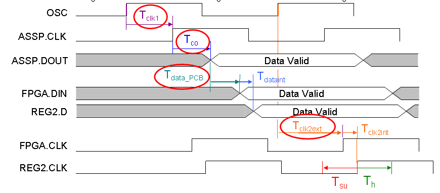

小弟我最近在看时序分析的知识,看到说
data arrival time= launch edge + input delay max + Tdataint。
想请问一下launch edge是什么意思?触发延迟的意思么?我看图上只是把上升沿的位置加粗了,这能说明那里仍然存在延迟么?就是我用篮圈画出来的地方,请会的人帮我解答一下吧。。

latch edge是时钟的延迟,你这个图中的latch edge是指时钟信号从振荡器OSC到寄存器的时钟输入管脚的延时。

   和保持时间和建立时间一样是指,launch edge 和latch edge也是有延迟的对吧,并不像图中画的那样是瞬间从0到1,而是从0到1有一个缓慢的上升过程是么
 楼主| 发表于 2012-11-6 18:40:07 | 显示全部楼层
回复 4# 挂在天边的鱼

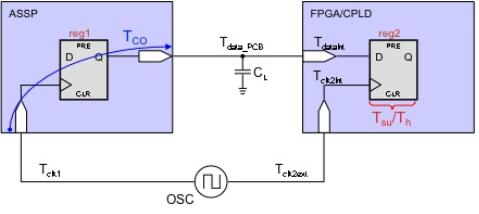

   我觉得好像不是啊,你说的那个延迟是从OSC发出到clk1端这段时间的延迟,应该是旁边的那个Tclk1。我把全图发来给你看看。
电路图

发表于 2012-11-6 22:21:05 | 显示全部楼层
回复 6# 小望怕水
    呵呵,说错了,launch edge和latch edge分别是指一条路径的起点和终点,只是一个参考时间,本身没有什么意义,latch_edge-launch_edge才有意义,通常意义上latch_edge-launch_edge=T.具体可以看看下面这个网页
