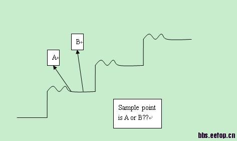

dac 做ac仿真时,大家都是采setting好之后的点做ac分析吗?
  但是这样做出来的ac结果,就是没有谐波。大家都是怎么解决这个问题的?
  下图中的A点还没有完全setting好,B点已完全setting好。那采样是A点?还是B点呢??
sample point chart
sample point chart

就是点怎么选取地,可有什么讲究?

回复 1# 大大山
    我觉得可以把你关心的几种状态(开关都是闭合或断开)都做一些AC仿真。每种电路条件还可以设不同的DC值。这样应该能够尽量接近tran仿真了。

   不知道你的用意是什么?
   我的问题是,在dac做ac仿真时,我们一般都是采样那些完全setting好的点来做ac分析。
   但是这样采样的点去做ac分析,完全理想了。

抓TRANS仿真时域的数据然后再做FFT即可

回复 6# REALF117
    是的,你说的没错,我也是这样做的。
    可能你还没清楚我的问题:我的问题是,在跑完tran之后,在tran建立好之后抓数据吗?但是这样抓出来的数据做fft,就很理想了。

没明白你所说的ac分析,我理解是fft分析。
只要你想想你的dac是怎么被使用的,就知道该用什么点了。
