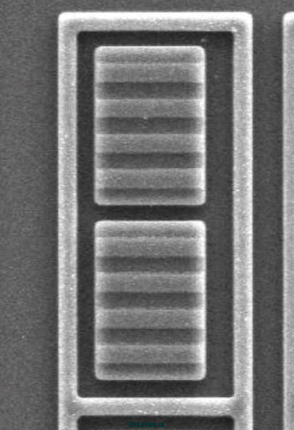

在扩散层,管子外围的这一圈是well还是啥?有人说是隔离,但是我不太知道隔离的概念是啥?

应该是衬底环吧

应该是衬底环吧
是不是GUARD RING,这方面知识没涉及过。

应该是的,如果是well的话,是一块全白的,中间不会空

应该是Guardring. 我的天啊,这是FinFET工艺吗?

不确定是啥阱,估计是P,具体不知道你们公司的染色,就是画版图里面diff那个层次形成的,就是guardring,因为阱需要接电位,正常阱是轻掺杂,接电位的地方会做成重掺杂,就是你看到的那个环
应该就是普通的工艺

好高大上啊,在是模拟的版图还是数字的版图呢?
 楼主| 发表于 2022-11-17 11:33:17 | 显示全部楼层
应该不是
 楼主| 发表于 2022-11-17 11:34:26 | 显示全部楼层
模拟
