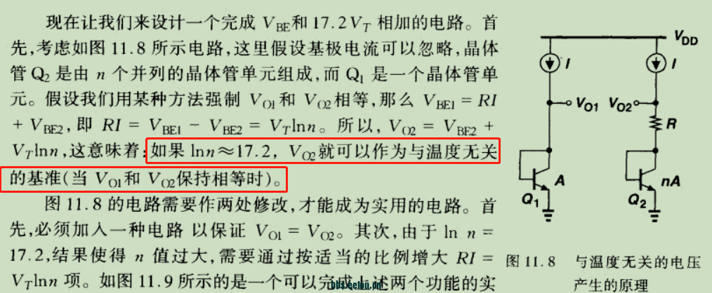

如下图常规结构,我能不能直接在Vp处得到一个消除了一阶温度系数的Vref呢?
矛盾如下:按照虚短Vref=Vp=Vn,Vn=VBE1,故不可能在Vp处得到一个消除一阶TC的Vref;但是按照公式Vref=Vp=VBE2+VTlnN,可以通过增加N来增加正TC的权重,并且N增加,电流增加,VBE会增加,结果VBE2温度系数还会变得更正,从而使得TC(Vref)正得更多,那么在足够大的N,比如拉扎维书上说的lnN近似为17.2,就可以得到消除一阶温度系数的电压Vp。
再比如,拉扎维P315“如果lnN≈17.2Vo2就可以作为与温度无关的基准(当Vo1和Vo2保持相等时)”,Vo1又是VBE1,肯定是负温度系数,Vo2可以是温度无关的基准,又Vo1=Vo2,不就矛盾了吗!?

没啥矛盾的,原因在于你分析Vo1的时候假设电流是不变的,但事实上这个电路的电流反馈形成后是个PTAT的。简单的用RI=Vt lnN 就可以知道了,R是不变的,N是不变的,Vt = kT/q 是PTAT的,所以I也必然是PTAT,所以最后是会和Q1的VBE的CTAT抵消掉。

Vp就不是与温度无关的。这是一个产生PTAT电流的电路。
你应该像二楼一样使用去产生与温度无关的Vref

“并且N增加,电流增加,VBE会增加,结果VBE2温度系数还会变得更正,从而使得TC(Vref)正得更多,那么在足够大的N,比如拉扎维书上说的lnN近似为17.2,就可以得到消除一阶温度系数的电压Vp。”这里是错的
1、N增加,VBE2会降低,VBE2的温度系数会越来越负
2、“拉扎维书上说的lnN近似为17.2,就可以得到消除一阶温度系数的电压Vp”这是在VBE≈750mV的时候成立,对于VBE2是不成立的

感谢回复!确实应该问题出来这句话,我忽略了multiplier的N的影响,只考虑电流了,N增大,虽然电流增大,但是VBE2整体应该是减小,使得TC(VBE2)更负,从而使粗鲁点说就是Vref=VTlnN+VBE2的温度系数上升受阻,Vref还是等于VBE1随着N增加TC会正些但是达不到0。但是,另外一种情况向您请教一下,如果1:N不是BJT的个数比,现在是电流镜M:1M2=N:1,BJT是一比一的关系,这种情况下,N增大,电流增大,不过VBE2整体是增大的,TC貌似更正,这种情况应该是哪里有问题呢?

嗯嗯,常规上是把PTAT拿出来流过一个电路和BJT,让Vref=Vbe+(R2/R1)*VTlnN,用同种电阻做匹配(考虑电阻的TC),R2/R1保证一定的系数来获得一阶与温度无关的Vref。
疑惑的地方就是Vp按照VBE2+VTlnN为什么不能通过增加N来使得Vp趋近于0温度系数。对于这个问题5楼给出了可以接受的解释,不过现在又有个新问题(在回复5楼处),如果您有空的话可以帮忙看一下。

lnN≈17.2,N=e^17.2≈29502926
这个时候VBE已经非常大以至于它不是负温漂了

学习了,所以应该不是说VBE必定是负温度系数。我再总结学习一下
