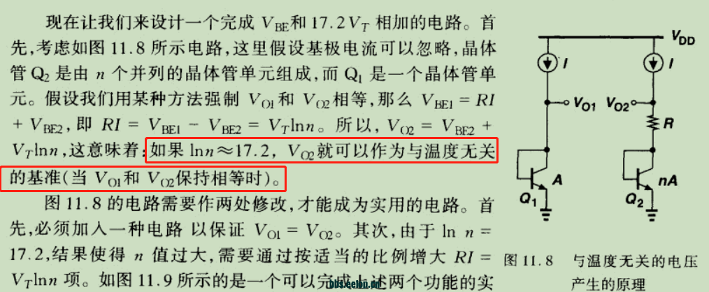

你好!公式是这样的没错,但是比如看这张图,正温度加权lnn,到一定的值可以Vo2与温度无关(n加,I增加,Vbe2减小),如果像定义说的VBE一直是负温的,那么Vo1则是正温的,又运放Vo1=Vo2,那Vo2是正TC还是负TC呢?
发表于 2022-7-25 09:40:56 | 显示全部楼层
Vo1本来是负温度系数的,但是当用运放绑住Vo1和Vo2之后,如果lnn=17.2,Vo1和Vo2就是0温系数。。也就是说运放钳位了这两个点的电压。把原来的电压改变了。这也就是为什么这地方的运放可以gain做的很小。30dB到40dB就够用了。因为他不加运放和加运放电压差很小。对运放gain要求不太高。如果你不需要很准的bg的话。
发表于 2022-7-25 09:42:46 | 显示全部楼层
但实际上上面那张图的电路是不实用的。因为没有人会做n=e^17.2次方比例的BJT管。所以需要电阻的ratio来中和这二者之间的比例。但是电阻比例又会影响bg的性能。对于bg的性能分析可以见eetop上gtfei的分析。分析的非常透彻。

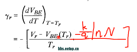

感谢回答,昨天看了VBE的温度特性分析的文章。可能我的理解和你这段回答不太一样。
以及他的变化式子: image.png ,这两个应该是较为精确的,现在加一个PTAT电压,对于Vo2来说有: image.png
N是电流比,N到一定的值可以消除一次项系数,对于Vo1来说,由于没有PTAT电压的叠加,一次项只有VBE1自己的: image.png
考虑到运放强制输入相等,N到一定的值,VBE1自己要消除一次项系数,由式子看,只有增加VBE1(Tr)的值直到该值等于Vb(带隙电压,或者这里差不多对应γr),才能消除一次项,按照电路关系,只能是VtlnN/R的大电流致使VBE1自己到达Vb。所以我现在还是偏向于大的电流可以使得VBE不再是一阶负温度系数。
你可以帮忙看一下这个解释哪里说不过去。
另外,不太明白您的回答“运放钳位了这两个点的电压。把原来的电压改变了。”再请教一下。

我觉得还是因为这句话“就是Vref=VTlnN+VBE2的温度系数上升受阻,Vref还是等于VBE1随着N增加TC会正些但是达不到0”,不管N是电流比还是三极管个数比,当N增大到理论上到达0温漂的数,VBE2温度系数变得更负了,继续增加N,VBE2又会继续变负,所以会一直趋于0,但永远不能等于0.
 楼主| 发表于 2022-7-26 17:15:45 | 显示全部楼层
天空oue 发表于 2022-7-26 16:48
我觉得这种情况应该要假设电阻上的电流是不变的再去增加电流镜比列,不然按你说的电流会一直增加下去
我个人感觉不会。因为加了运放,Q2电流肯定是VtlnN/R,另一条路是Q1的电流是N*VtlnN/R。
发表于 2022-7-26 17:30:27 | 显示全部楼层
我觉得还是因为这句话“就是Vref=VTlnN+VBE2的温度系数上升受阻,Vref还是等于VBE1随着N增加TC会正些但是达 ...
不知道这样想对不对
发表于 2022-7-26 17:31:44 | 显示全部楼层
对,好像是不会,应该会稳定在一个比之前大的值
 楼主| 发表于 2022-7-26 17:50:29 | 显示全部楼层
嗯嗯,乍一看好像是会类似正反馈的感觉,把运放负反馈考虑进去会好理解一下
