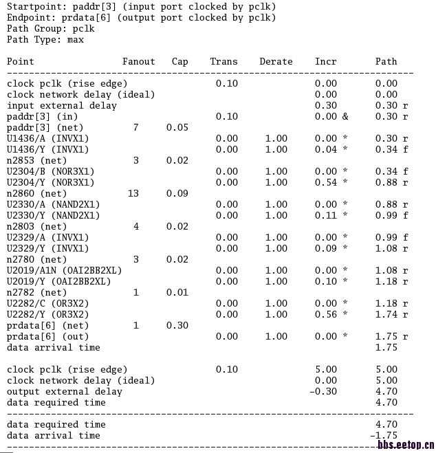

我在PT上做的时序分析,得到的下面的时序报告,但是我老师说总觉得哪里不对,说是transition的值不应该只用pclk有值,其他为0。但是我不知道问题出在哪了,这个结果不对吗 QQ拼音截图未命名.jpg

cts 前吧, 你可以设了什么ideal network

你这是综合后的sta?
 楼主| 发表于 2015-6-8 10:32:03 | 显示全部楼层

    布局布线之后的
 楼主| 发表于 2015-6-8 10:33:00 | 显示全部楼层
回复 2# icfbicfb
    我设置成那个了,是因为这个原因,trans才为0吗?
发表于 2015-6-8 11:25:37 | 显示全部楼层
对,remove_ideal_network -all

 楼主| 发表于 2015-6-8 12:07:24 | 显示全部楼层
回复 7# icfbicfb
    我试了一下这个命令,提示我 -all 这个命令不对,

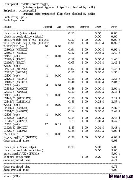

 楼主| 发表于 2015-6-9 11:10:02 | 显示全部楼层
回复 7# icfbicfb
    我后来重新做了一遍布局布线,没有选择ideal_network,但是trans的值还是一样,后来设了一下operation condition,trans的值就有了,用的库是smic18的slow.db,之前用的是typical.db。是与这个有关系吗? 3.jpg
发表于 2015-6-9 13:14:25 | 显示全部楼层
有trans就对了,你慢慢玩吧, 不知道你flow里面有啥问题
