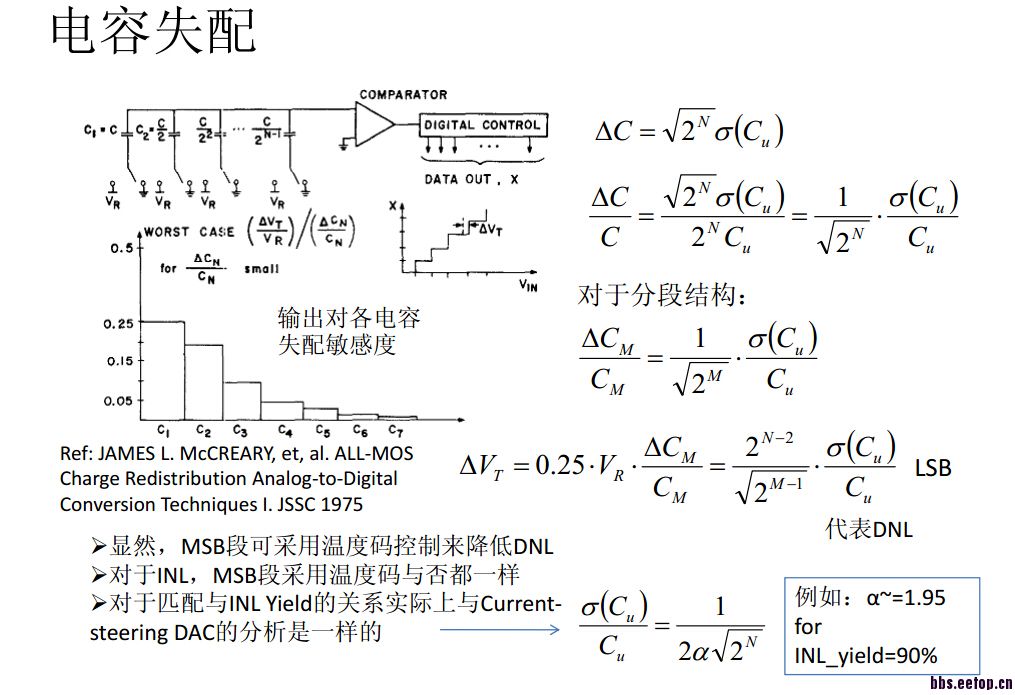

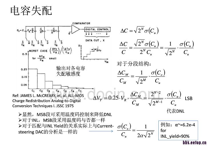

今天面试被问到一个问题,SAR ADC中采用分段式电容阵列DAC,这电容阵列DAC中单位电容Cu是怎么确定的?让我写下公式。。这个没答上来啊,面试官直接说这个项目是你自己做的吗?是不是你师兄做的?。。。。。。
结果。。。悲剧啦。。。。
找了一下关于单位电容Cu的确定
但是课件中出现了一个问题,请仔细看以下两个图中的右下角的计算:
为什么这个a不一样啊。。。。
这个课件是:
一个是百度文库上的,一个是豆丁上的。。。。。
请大家指点一下,怎么样根据失配和精度正确选择单位电容Cu的值??

 楼主| 发表于 2014-9-27 09:54:07 | 显示全部楼层
这个PPT中的a值也不对,请问这是怎么计算的??
请问这个计算公式的出处是哪里?

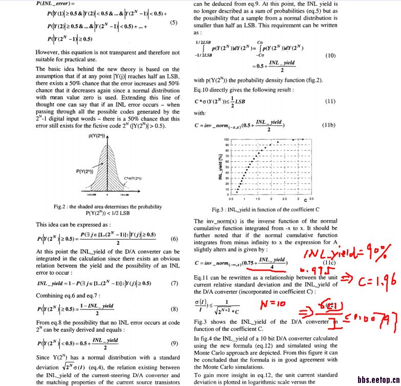

 楼主| 发表于 2014-9-27 10:32:11 | 显示全部楼层
《An accurate statistical yield model for CMOS current steering D/A converters》

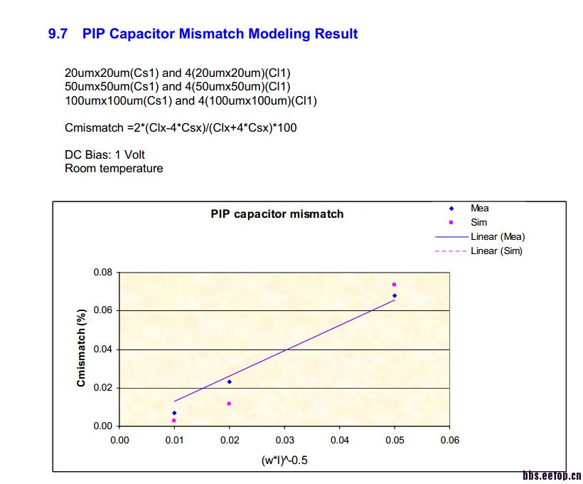

 楼主| 发表于 2014-9-27 12:58:12 | 显示全部楼层
工艺文件给出的电容失配参数
由楼上图中计算的,10bit的6(C)/C=0.00797=0.797%,
难道实现10bit的精度,只需要2umX2um就够啦?
