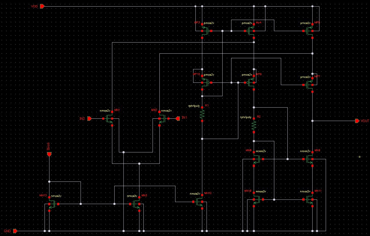

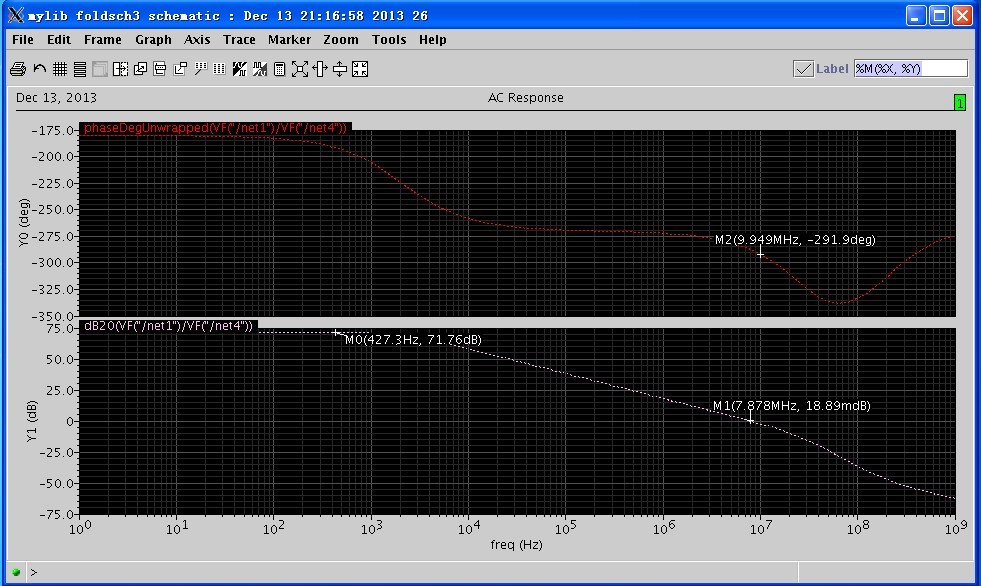

[讨论] 设计的折叠共源共栅放大器的相位欲度太高,GBW太小???
发表于 2013-12-13 21:24:32 | 显示全部楼层 |阅读模式
发表于 2013-12-13 21:31:47 | 显示全部楼层
69度 的PM  嫌小? why?
发表于 2013-12-14 09:53:04 | 显示全部楼层
相位裕度还好,考虑到layout寄生,实际会变小的
发表于 2013-12-14 15:23:50 | 显示全部楼层
1KHz 以内 已经发生震荡了吧 gain>0dB@-180Deg
发表于 2013-12-14 17:18:53 | 显示全部楼层
这不是个才一级的的放大器吗!?
发表于 2013-12-15 11:18:32 | 显示全部楼层
同上问,为什么是从-180往-270变化的相位???
 楼主| 发表于 2013-12-15 16:14:04 | 显示全部楼层
回复 2# lvbenqiang123
相位从-180度开始,想请问相位欲度怎么看的  我以为取绝对值-180度?   我不知道这种负的相位欲度怎么看   我是菜鸟,求大神指点
 楼主| 发表于 2013-12-15 16:15:23 | 显示全部楼层
回复 6# lishiliang
    我想是不是增益为负的,从180度或者-180度都可以,起始点不同,所以会有-270度,不知对否

回复 5# sh_nouvell
    是一级的啊   一级能满足性能就OK撒
 楼主| 发表于 2013-12-15 16:17:13 | 显示全部楼层
回复 4# zaimang101
    我记错了   GBW已经满足设计要求了
