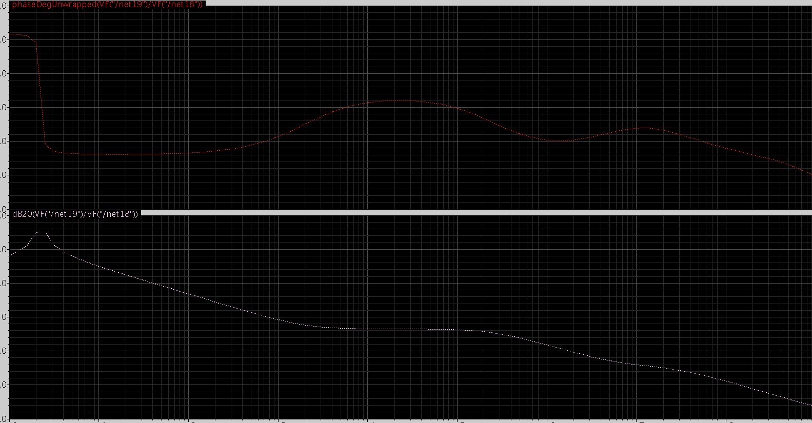

[讨论] 设计的折叠共源共栅放大器的相位欲度太高,GBW太小???

   哦哦    我就是不知道这种负的相位欲度怎么看呢,是直接加360度吗?????????

回复 3# rong00i8
    还有相位图后面不平滑,这个有影响吗??????????按理说单级放大器不存在补偿问题撒

回复 9# Apenper
    我是想说一级的pm怎么才这么点。。。

回复 11# Apenper
是的,加上周期2pi=360°
没有影响,你确认corner和mismatch下pm,bw都符合要求即可。

回复 14# rong00i8
   什么是Corner下Mismatch下???我现在问题是增益不足,要求Av>5000,可是我只有53dB,调了下管子的W/L想改变管子的gm来提高增益,可是还是不能满足设计要求,有什么办法么|?是要采用二级运放吗????????

回复 12# Apenper
你确定 direct ->AC gain and phase 你选的是vinp 和vout。我觉得相移有多少是由pole 和 zero 决定的,这个电路显然有多个零极点。

我搭建单位负反馈   测的是vinN和VOUT

可是我的增益上不去啊

回复 15# Apenper
   只考虑gain:使pmos和nmos的输出电阻匹配,降低cascode管的vdsat,提高L都可以使gain提高
