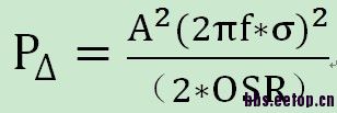

假设时钟抖动量占符合非相关性高斯分布的特性,且标准偏差为σ,均值为零,引入的误差的功率谱密度为:
其中,fs是采样频率,f是信号频率,A是信号幅度;对上式在信号带宽内进行积分得到抖动噪声功率:
QQ截图20130516105115.jpg ,其中OSR为过采样率,
所以,抖动噪声功率依赖于过采样率和信号带宽;
为什么1式积分可以得到2式呢?

你这个好像是常数积分,上面的式子乘上信号带宽就是积分结果 信号带宽/fs=1/OSR ?
发表于 2013-5-16 10:51:09 | 显示全部楼层
信号带宽/fs=1/OSR ?

   原文是这样说的~~~~

   2fb/fs=1/OSR,有点道理啊,分给tracy吧~~~~
