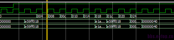

折腾了好久,使用modelsim终于可以仿真altera产生的rom了,不过仿真是出现了问题,当地址改变时,不一定会产生数据输出,modelsim中的查看memory list中的数据没有问题,但是就是不一定会产生数据输出,希望大侠指点啊! 2.PNG 1.PNG

发表于 2013-4-5 18:20:39 | 显示全部楼层
从你的截图看没有什么问题
000 004 008 00C 010 处的存储的数据都是e59ff018,那么指向这些地址时,输出数据不变。
当你的地址变为014时,因为里面的存储的数据变为e1a00000,那么输出数据才会变化呀。
 楼主| 发表于 2013-4-5 19:43:55 | 显示全部楼层
回复 3# 418478935
    哦,是啊,谢谢了,是我自己的失误,调了两天了,都不知道哪出了问题

 楼主| 发表于 2013-4-8 10:23:01 | 显示全部楼层
回复 6# chen.terry
    今天刚刚在modelsim中仿真成功了,晚上回家上板子试试
