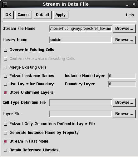

回复 1# Alicezw
请问gds转成cell的时候 cell type文件和layer file没有啊,工厂也没给  怎么弄呢 ,那么多cell,求楼主解释下下  拜托了

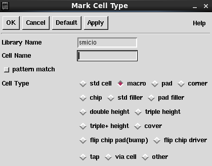

回复 1# Alicezw
然后Cell Library>Mark cell type为marco,可是cell name怎么输入呢 那么多

回复 36# 胡兵
    open lib ,open cell后再打开这一步default就填好了
