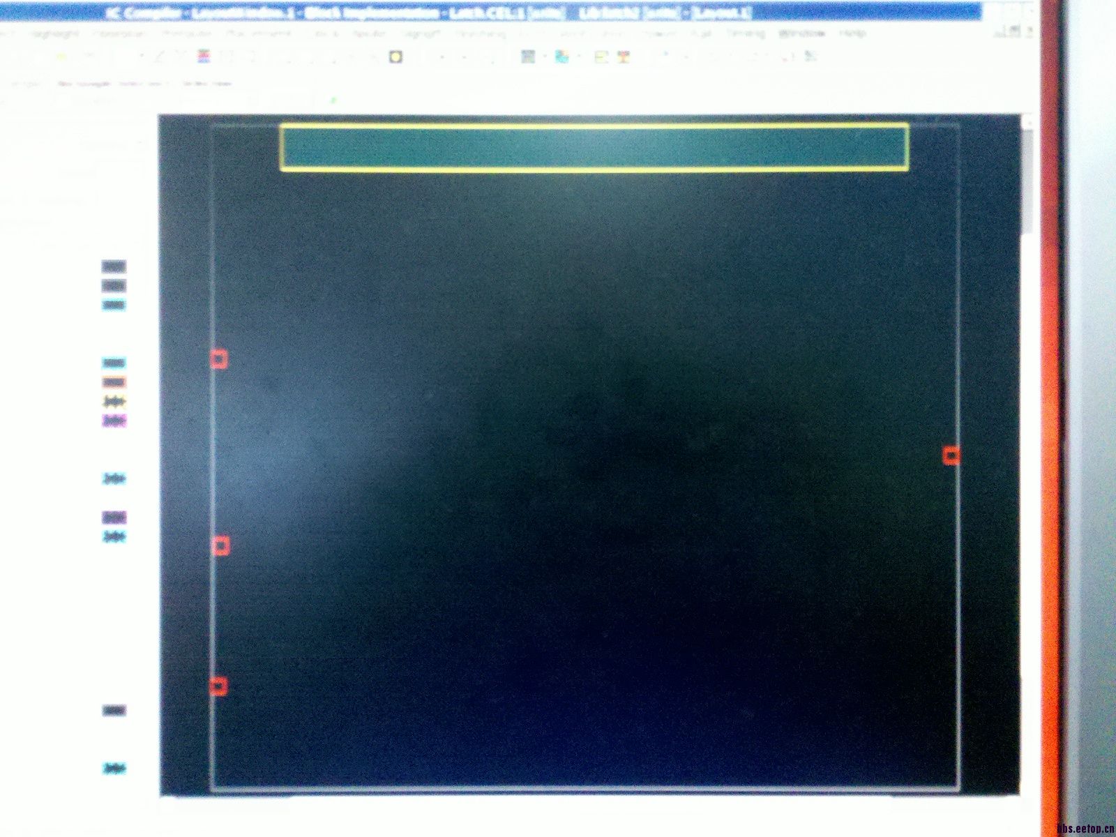

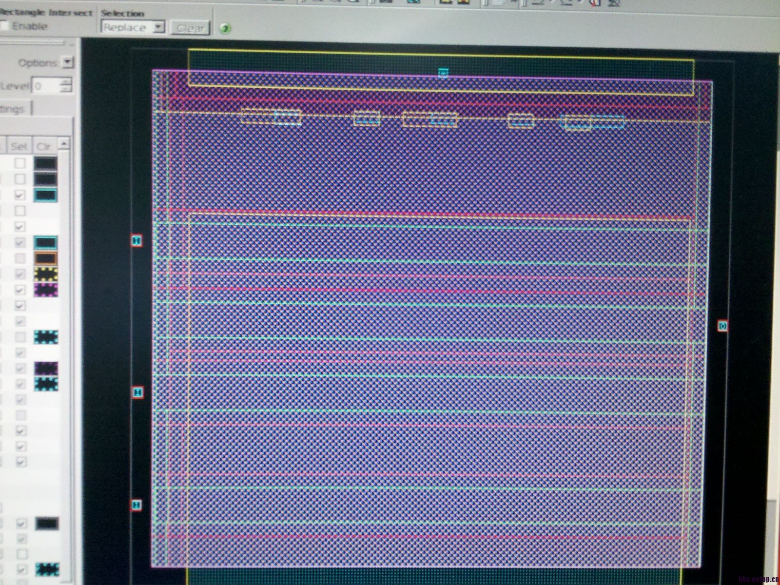

 楼主| 发表于 2013-1-25 09:56:24 | 显示全部楼层
回复 9# icfbicfb
哦,谢谢!我用cell library>lef in之后得到了CEL和FRAM。但是在ICC里面看到的CEL只有terminal 和电源地,FRAM除了port只有一些矩形的金属线,根本看不出MOS管的样子。但是用GDS得到的CEL可以看明显的单元。请问这是怎么回事?
以下分别是FRAM和CEL的附图:
非常感谢您的解答!

 楼主| 发表于 2013-5-31 08:52:20 | 显示全部楼层
回复 19# hitmic
嗯,解决了。用GDS得到CELL之后,再抽FRAM,最后再执行这样的命令(包括你所有pin脚信息):
dbSetCellPortTypes "**库名字" "**cell名字" '(
("pin1" "输入输出类型" )
("pin2" "输入输出类型")
("VDD" "输入输出类型" "POWER")
("VSS" "输入输出类型" "GROUND" )
) #f
