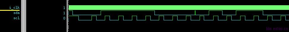

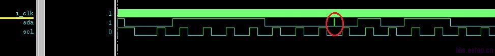

请教,如何消除上图中的毛刺,在做I2C的时候,SDA上产生一些宽度小于3个脉冲的高电平。请问如何消除

 楼主| 发表于 2013-1-12 16:35:46 | 显示全部楼层
看来只有3个寄存器delay,然后&了
发表于 2013-1-12 18:45:01 | 显示全部楼层
控制好双向口,不释放时别释放总线,如果不行,用D触发器可以滤毛刺
发表于 2013-1-12 20:08:29 | 显示全部楼层
Is your design a master or slave?
It seems the glitch appears right before the ACK bit.
Since the bus is externally pull-high, the glitch shows the transmitter releases the bus 3us earlier than the receiver takes over.
It may look ugly but it won't affect its functionality.
 楼主| 发表于 2013-1-14 15:04:33 | 显示全部楼层
回复 5# apyamy
   呵呵,的确是看起来太ugly了,master和slave都是我设计的
 楼主| 发表于 2013-1-14 15:06:09 | 显示全部楼层
回复 4# 517650971
   D触发器滤毛刺指的是什么呢?
发表于 2013-1-14 17:32:11 | 显示全部楼层
D触发器可以消除输入信号跳变造成的输出端的毛刺现象
 楼主| 发表于 2013-1-14 17:37:29 | 显示全部楼层
回复 8# Red_stone
    这个不是传统意义上的毛刺,是SDA上的两个周期的脉冲信号,不能怎么用D触发器消除?
发表于 2013-1-14 19:08:31 | 显示全部楼层
回复  Red_stone
    这个不是传统意义上的毛刺,是SDA上的两个周期的脉冲信号,不能怎么用D触发器消 ...
atlandis 发表于 2013-1-14 17:37
    脉冲周期少的话用几个DFF级联,多的话就用一个计数器做DFF使能端
