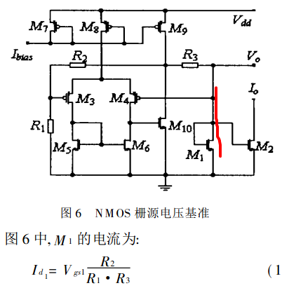

(或见附件) 这个式子是如何得到的

vgs1=R1*IR1
IR1*R2=R3*Id1
so……
发表于 2012-12-17 20:28:30 | 显示全部楼层
左边的部分是一个两级运放,看清楚这个不难推倒吧。

回复 3# semico_ljj
   想请教一下怎么得出运放的两个输入端相等呢?谢谢了
 楼主| 发表于 2012-12-18 11:32:56 | 显示全部楼层
回复 4# kjdxll
    谢谢 没看出来:-D
 楼主| 发表于 2012-12-18 11:33:55 | 显示全部楼层
回复 3# semico_ljj
    非常详细明了 谢谢

有个问题:
这里有两个环路,怎么去确定环路的稳定性呢??
断开M10的gate  ?
