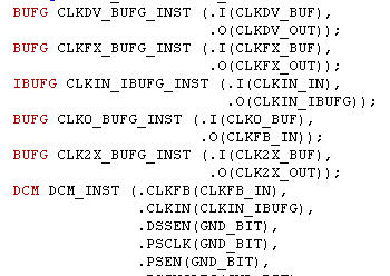

之前一直在ISE上面写程序,就用到了一些ISE自带的IP,如双口RAM,计数器等。因为最后是要做芯片的,所以问下这个设计代码能被DC综合么?
还有就是我这样在ISE的环境下设计芯片可行么?

发表于 2012-11-14 22:09:01 | 显示全部楼层
ISE下面有对应的db格式的库文件,你可以把这个制定成DC的target library。。。但是对于你使用的ISE的IP的话,就不知道有没有对应的db格式的库,如果有的话直接作为DC的库就可以综合了。。

回复 3# haichao_xjtu
   我搜索了ISE下面的所有文件,发现没有.db格式的文件。不过有一些.dbs格式的文件,是这个么?

除非是软核,其它的ip asic都不能用。

回复 5# cnasic@163.com
  大部分用到的IP应该都是软核;就像下图所示,ISE的IP代码中通常会调用一些模块,这些模块是ISE自己定义的(就像图中的BUFG和DCM),放在ISE的库中ISE能自动识别,但DC如果没有这些库肯定是无法识别这些模块的,怎样把ISE的库添加到DC中? Snap1.jpg

发表于 2012-11-16 10:05:55 | 显示全部楼层
BUFG这不是ip,是stand cell,如果你rtl一定要这样写的话(asic一般时钟留给pr处理),替换成代工厂类似的stand cell就可以了;
发表于 2012-11-16 10:19:03 | 显示全部楼层
我觉得如果你安装linux版本的ISE,在third party tools中的synthesis工具选成DC,指定了DC的位置,Xilinx应该会直接调用~我没试过,但觉得应该是这样。不妨参考一下
发表于 2012-11-16 10:58:03 | 显示全部楼层
楼上是正解(看你头像貌似我认识,O(∩_∩)O~);我开始的理解是fpga的rtl转asic。
