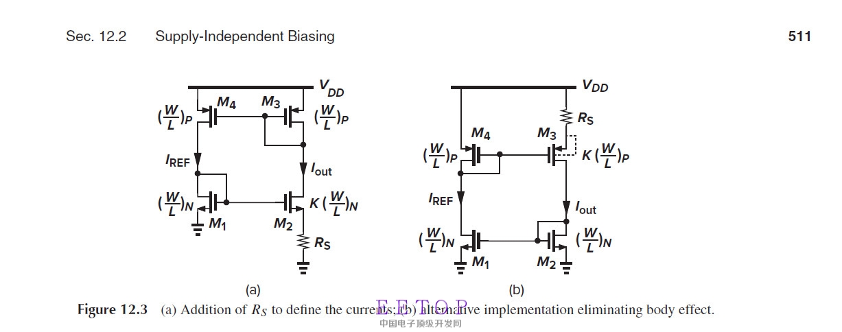

[求助] 自偏置电路的问题

同意环路增益的说法,选择正反馈系数小于1的第二个可用

这是2nd design of analog cmos ic
第一版的图画错了。
所以第二幅图是对的

发表于 2018-2-27 11:08:21 | 显示全部楼层
回复 7# shadowsun
前辈,您好!请问这个环路增益具体怎么计算哇?
发表于 2018-2-27 15:34:44 | 显示全部楼层
试着手算了一遍,不一定对,可以参考一下:
两张图算环路增益都从M3 M4 gate端断开环路,假设vg3=vg4=v1,
第一张图,从左往右算环路增益,左边小信号电流为gm4*v1,通过电流镜复制给M3,M3与RS等效阻抗可以算得为1/gm3+RS,因此vg3=gm4*v1*(1/gm3+RS), 环路增益为gm4*(1/gm3+RS)=gm4/gm3*(1+gm3RS)=(1+gm3RS)/K
第二张图,从右往左算,M3与RS源级负反馈等效Gm=gm3/(1+gm3RS),右边小信号电流为gm3/(1+gm3RS)*v1,通过电流镜复制给M4,因此vg4=gm3/(1+gm3RS)*v1*(1/gm4),环路增益为gm3/gm4/(1+gm3RS)=K/(1+gm3RS)
K少了根号,不过不影响

同意26楼的计算
发表于 2021-2-10 17:42:06 | 显示全部楼层
这个是很经典的正反馈环路计算问题,loop gain <1的才能满足稳定条件
