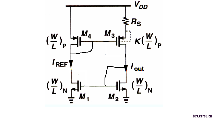

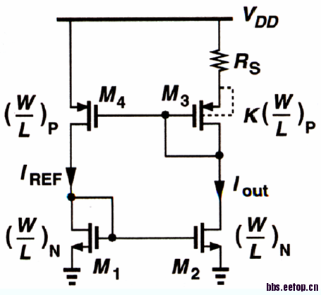

这两个自偏置电路的区别?是反馈的区别吗?

这个和用三极管做的带隙基准源在判断极性的时候差不多啊。
把M3、M4的栅极从VDD减小,看M3、M4的漏极电流曲线。这样就有了两条曲线:(M3+RS)的架构和M4。然后看那条曲线的斜率大,也就是Gm大。也就是说,这个反馈系统不是看的Id的绝对值,而是看Id的导数。以此来当做极性判别的标志。有个学名,叫反馈系数什么的。当然你还要分析一下,两条曲线的斜率差了多少倍,这个是有要求的,我一时半会也想不起来,你自己查查资料吧。

应该是第一个图可用。
第二图应该不可用,我觉得。

分析环路
发表于 2012-5-23 13:15:47 | 显示全部楼层
手动推倒一遍,就清楚了,这东西一定要自己去手算一遍,甚至几遍才能深刻理解
发表于 2012-5-23 14:07:01 | 显示全部楼层
第一个环路增益为 (1+gm3Rs)gm4/gm3
第二个为 gm3/( (1+gm3Rs)gm4) 正好为倒数, 环路为正反馈,所以最好选择环路增益小于1的电路,自己看看哪个比较容易小于1吧

环路增益是这样的,但是拉扎维311页那个消除体效应的电路为什么选择的是上面一个图,
发表于 2012-5-23 17:42:08 | 显示全部楼层
两个都是正反馈,第一个是不可用的,第二个可用,环路增益小于1,不要太相信拉闸为上的图,上面那个你从书上拷来的结构是错的,下面自己画的那个可以用

与K值有关,K值合适的话两个应该都可以的,用工具模拟一下再看看吧~
