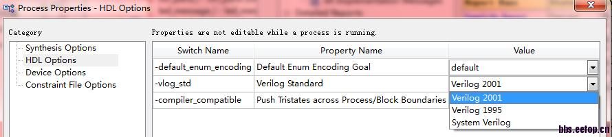

[原创] ISE13.4开始支持SystemVerilog了么?
发表于 2012-5-5 22:50:03 | 显示全部楼层 |阅读模式
综合软件用Synopsys Synplify Pro 2012.03

 楼主| 发表于 2012-5-15 15:27:34 | 显示全部楼层
回复 5# wodish
   试了下,还不错

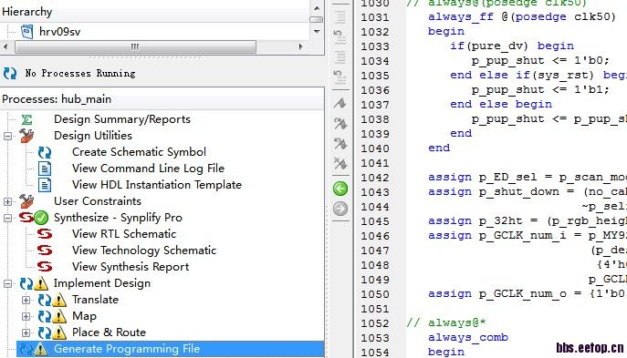

发表于 2012-5-15 17:34:19 | 显示全部楼层
这是好事,quartus两三年前就支持SV了,
不过synplify还不支持SV吧?
除非你用ISIM综合。
 楼主| 发表于 2012-5-15 21:10:39 | 显示全部楼层
回复 7# eaglelsb
   Synplify Pro支持SystemVerilog,ISIM是仿真软件且不支持SV,XILINX的综合软件XST也暂时不支持SV,ModelSim SE支持SV的仿真。
发表于 2012-5-16 09:35:38 | 显示全部楼层
synplify早些年就支持SV了。你的消息太老了吧
 楼主| 发表于 2012-5-16 11:26:38 | 显示全部楼层
回复 9# bob_haohao
   :-) 早些年我没告诉你
发表于 2012-5-16 15:14:26 | 显示全部楼层
说得我一愣一愣的,测试了个最简单的SV,还真能综合下去,真OUT了。
