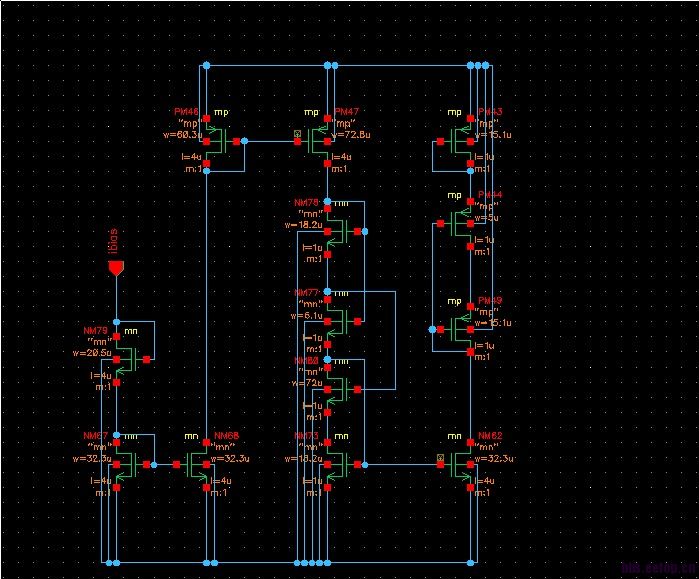

结构如图,用了好几种方法,但是因为我自己基础不好的原因,都没有弄出结果来,allen书上的自偏置电流镜,低压共源共栅,还有标准共源共栅,实在是不会
我自己的想法是,pmos差分对上面的电流源PM0应该用最基本的电流镜偏置就行了,然后第2层管子PM4和PM6偏置用自偏置低压共源共栅,用razavi第五章的结构。
但是NM0,NM2与NM1和NM3的偏置我觉得应该不一样,因为通过这4个管子的电流不一样,NM1和NM3是否应该和PM0一样用最基本的电流源偏置即可呢?还有NM0和NM2,实在不知道该用什么电流镜来偏置了,
另外VDD=3V,然后除了第一级和第二级的输入管,我所有的管子都设计的0.15V的Vgst,电流一开始也是分配好了,PM0给30ua,NM1和NM3给40ua,这样的管子的W/L比直接就算出来了,可惜结构搭出来后,虽然运放电路结构有的时候可以调到所有管子都是饱和,但是偏置电路总有mos管无法饱和,特别是那个低压共源共栅的离地的那个管子。。 万分感谢,真的要哭了

 楼主| 发表于 2012-2-20 10:38:06 | 显示全部楼层
回复 3# microstudent
    哎亚,说错了,我说的应该是NM1,NM3,NM0和NM2 和上面的组成低压共源共栅电流镜的4的管子的偏置应该不一样,因为上面4个管子电流相同,而NM1,NM3,NM0和NM2通过的电流是不一样的,应该不是用低压共源共栅的方法吧
你说的用一个MOS2级管可以提供偏置,可惜我整体的偏置做不出来。。

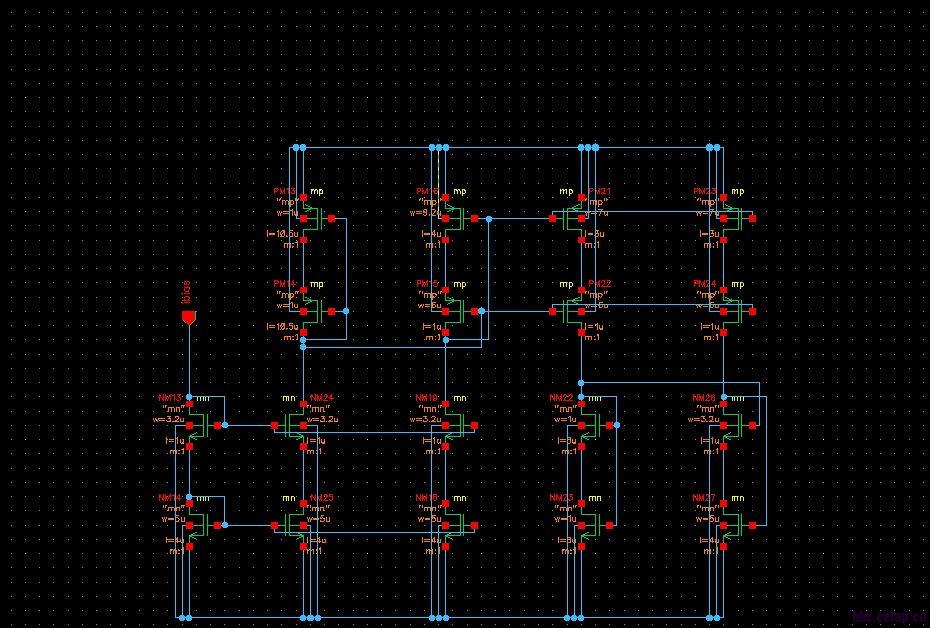

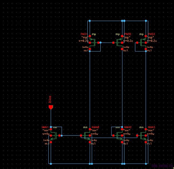

 楼主| 发表于 2012-2-20 10:48:42 | 显示全部楼层
回复 4# lovexxnu
    这是3个偏置电路的结构,不知道有没有对的
