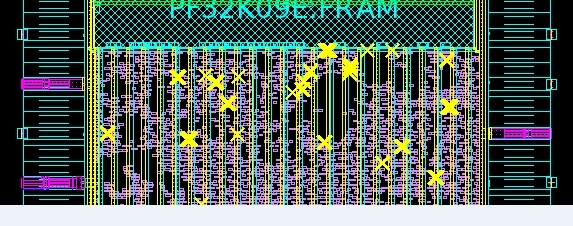

回复 5# damonzhao
preroute_standard_cells 一定要在create_fp之后吗?我在之前做,貌似没加上的样子,后面布线之前,verify_pg_nets  -rail 出现了很多float  pin都是在VDD  GND上面。preroute_standard_cells -connect horizontal  -do_not_route_over_macros  -port_filter_mode off -cell_master_filter_mode off -cell_instance_filter_mode off -voltage_area_filter_mode off -route_type {P/G Std. Cell Pin Conn}
然后还做了竖直方向的strap,感觉错误在strap旁边,也不知道哪里出问题了。
 楼主| 发表于 2014-2-24 12:54:55 | 显示全部楼层
回复 7# 白兰地
   preroute_standard_cells 一定要在create_fp之后吗?是的,出来形状了,才能做stdcell的special route。
preroute_standard_cells -fill_empty_rows -remove_floating_pieces
floorplan和powerplan做好了,没错误了,才开始后面的placement等工作,不然,白做。
发表于 2014-2-25 14:57:18 | 显示全部楼层
回复 8# damonzhao
恩恩,在create_fp_placemen和preroute_standard_cell后,有点小阻塞,然后我就设置了set_pnet_options -complete  “M5 M6”不让标准单元防止在strap的下面,结果legalize_fp_placemen或重新create_fp_placement都出先了fail, 如果不设置,就不会出现fail了,不知道是不是我strap布得太密的缘故
 楼主| 发表于 2014-2-25 15:23:18 | 显示全部楼层
回复 9# 白兰地
   那就不用complete,用partial试试
