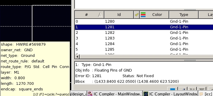

   嘿嘿,用partical果然就不会出现fail的问题。
fp_create_placement
preroute_standard_cells后
verify_pg_nets的时候,log里面没有报VDD GND错误,但是到verification  --》 error  browser里面rail出现了很多float  pin,
问题都是在std cell pin conn 、core ring和strap上面。
我strap 打竖直的方向,然后电源地分别用M5 M6 ,没有把奇偶层数分开,会不会影响到呢?

floating的vdd vss会不会是没有derive_pg_connection的原因造成的。
metal的走向遵循tf的规定比较好,你如果竖向既有M5又有M6,power阶段暂时没影响,但是routing的时候影响就出来了

我有derive_pg_connection ,估计没有每次添加电源网络都进行连接。
还有就是我DC综合的时候将VDD GND给去掉了,然后综合出来的网表,我没有在顶层添加VDD GND因为加完后会报错,不过我有derive_pg_connection ,有报连接上多少条,这个命令应该可以自动产生VDD GND ?
再请问下,网表中如果出现连接到逻辑0,1的能行吗?

   网表中不需要出现VDD GND
出现1‘b0/1'b1正常,后面加TIEHI/TIELO单元就是了
