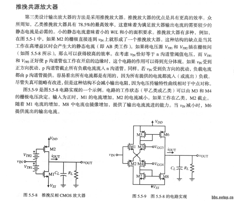

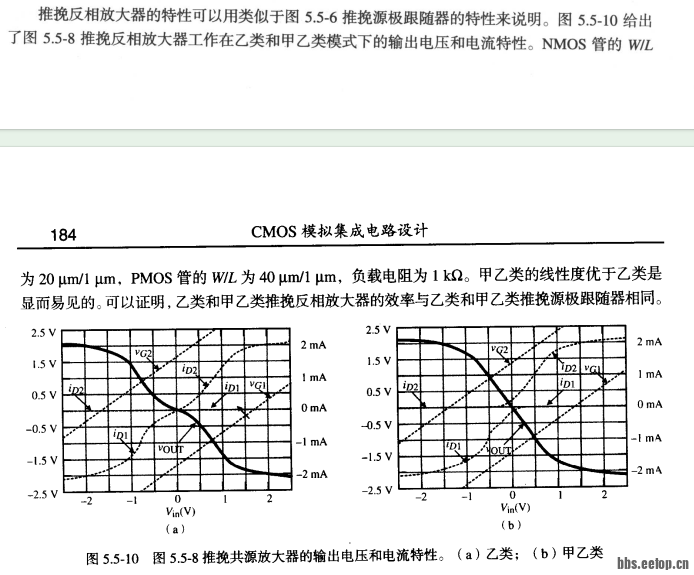

发表于 2025-1-13 15:34:18 | 显示全部楼层
前辈,Allen这一节关于交越失真的这两个图能帮忙解释一下吗?以图5.5-10(a)的乙类放大为例,我不理解Vin增大时,为什么iD2会增大,而iD1会截止。从电路上看不应该是vin增大,M2逐渐截止,iD2=0,iD1逐渐增大吗?同理图5.5-10(b)的甲乙类也有一样的问题,还请前辈指点一下。
