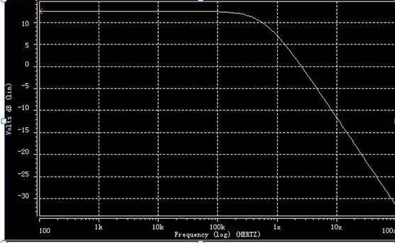

如上图,纵轴是输出电压的分贝图,横轴是倍频,如何得到这样的图??不明白纵轴怎么弄
在交流分析中找不到这样的图啊~
查了一下,有人说是用.probe ac vdb(out)
没发现有什么效果呢。。。请教!谢谢
发表于 2010-12-14 20:32:23 | 显示全部楼层
用expression builder定义gain试试
 楼主| 发表于 2010-12-14 20:47:48 | 显示全部楼层
回复 2# 2009hty
没有更简单的方法了么??
我可以定义如下的
2*log(node(D0,"A0","p(6)","S-1")/node(D0,"A0","v(17)"))
这样是单个输出输入端口电压比。但是我的电路时一个全差分叠接放大器,两个输入两个输出。。这下我就不清楚了,我发现AC分析中我的输入时一个恒定的量而不是交流量。。。

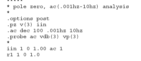

发表于 2010-12-15 19:03:54 | 显示全部楼层
08有什么不同么?难到 .probe vdb(node)不行么?
 楼主| 发表于 2010-12-15 19:08:31 | 显示全部楼层
回复 7# my_blues
    找了很久,现在得到的结论是:.probe ac vdb(out)在08下没用,,,必须使用.probe var=par('20*log10(v(out))')这样的语句才行。。蛋疼。不知道09怎么样
发表于 2010-12-15 19:12:20 | 显示全部楼层
回复 8# thanksoar
那还真操但呢,呵呵。每次这样写多麻烦。
实际上最好的办法可以去查一下,08版的仿真使用说明,安装后都有这样的文档,LZ应该学会看才对呀。
发表于 2010-12-15 19:21:14 | 显示全部楼层
