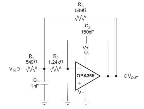

这个运放在输出看到的负载电容有多大,怎么分析

Vin的等效输入没有。悬空么?还是等效电压源输入?
 楼主| 发表于 2010-9-13 20:47:23 | 显示全部楼层
Vin前面可以想成一个电压源
发表于 2010-9-13 20:54:30 | 显示全部楼层
可以这样等效输出节点。
运放去掉,负输入端那里接地;输入接地。over
发表于 2010-9-13 21:51:48 | 显示全部楼层
150pF
发表于 2010-9-14 04:53:27 | 显示全部楼层
运放去掉
发表于 2010-9-14 09:15:57 | 显示全部楼层
谁能解释下为什么要去掉运放呢
发表于 2010-9-14 09:17:45 | 显示全部楼层
电容不是MILLER电容吗,用公式算下不就可以了吗?为什么要去掉运放啊 不理解 求解释
发表于 2010-9-14 09:18:09 | 显示全部楼层
去掉运放是不对地。
可以参考razavi书中的反馈部分的loading effect。
我想Gray的书中应该也有,而且应该讲得更清楚,以其一贯的严谨风格。
可惜,我的这本书被我不幸丢掉了。
发表于 2010-9-14 09:29:50 | 显示全部楼层
gray 书里有
