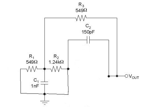

就是运放移除,原运放负反馈端接地。
输入端接地。
分析剩下的电路,从Vout点看就是输出的负载。

发表于 2010-9-15 17:32:57 | 显示全部楼层
从反馈理论分析,OK,你没问题。但集成电路总有但是。
所以,但是反馈拆环那套本是就是近似的。所以在这个例子里有问题。
别这么复杂,简单一点,用反馈那套去分析一个反向放大器(C2C的)试试。
然后,不用反 ...
steve_guo_1997 发表于 2010-9-14 15:14
这个区别是有的,但是值不会有很大的差别,因为有个很大的开环增益值在那产生影响。所以有些小的量就可以忽略,这在反馈理论里面,它就是这样做的。那如果你要说想用反馈理论去计算反馈回去的零点的话,那这个确实是做不到,因为反馈理论只是提供了一些计算开环,闭环输入输出负载的具体方法。但是计算闭环传输函数反馈理论还是很有用处,只要你知道那些可能出现的极点,零点在哪些位置。
当然,这是我自己的理解了,以前用这几种方法去计算负载效应的时候确实发现过这个问题,不过很久不用,现在已经不是很记得具体的原因是什么了。

发表于 2010-9-15 18:23:44 | 显示全部楼层
这个区别是有的,但是值不会有很大的差别,因为有个很大的开环增益值在那产生影响。所以有些小的量就可以忽略,这在反馈理论里面,它就是这样做的。那如果你要说想用反馈理论去计算反馈回去的零点的话,那这个确实 ...
lchao2030 发表于 2010-9-15 17:32
有时候有很大差别噢,尤其当你计算负载的时候。
反馈理论实际上把反馈网络的前馈效应忽略了,可是有时候就是不能忽略。
例子可参考pipeline中运放设计。有一堆例子,你会看到没有人会把反向放大器的负端接地去计算负载的。原因就在于这里拆环的理论是有问题的。事实上,这里计算负载的时候不应该接地,而是应该开路!
电容不是MILLER电容吗,用公式算下不就可以了吗?为什么要去掉运放啊 不理解 求解释
sdd731120 发表于 2010-9-14 09:17
MILLER电容在输出端看也是150P啊,Zout=sC/(1+1/A)~
发表于 2010-9-15 21:02:07 | 显示全部楼层
例子可参考pipeline中运放设计。有一堆例子,你会看到没有人会把反向放大器的负端接地去 ...
steve_guo_1997 发表于 2010-9-15 18:23
呵呵,都说拆环要小心,密勒定理实用情况也是反馈网络的前馈信号可以忽略的时候...
27# miklystone 这个有问题..但是结果是队的Cm=C*(1+1/A)另外 拆环这种事情,拆的位置不好,算出来的也有微小的差异,见过么??
发表于 2010-9-15 21:43:28 | 显示全部楼层
zhongbo1127 发表于 2010-9-15 21:28
我就用的密勒定理算的啊...
在看拉扎维的反馈的时候,考虑负载影响的断环就很有讲究,话说断错地方了会得出差异很大的结论,现在都还云里雾里的..哈~
