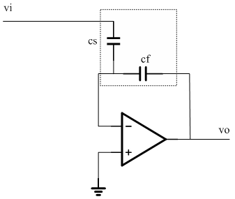

[原创] 关于运放的负载问题

回复 1# smelly
    高频下  近似 150pF  低频下还要计算输入电容的大小

发表于 2013-1-10 10:49:15 | 显示全部楼层
大概150pf吧。。。。。
    这个电路我觉得应该是串联-并联负反馈,根据二端口网络模型计算反馈网络输出等效负载,电阻R2左端接地。同样对于pipeline中的运放也是串联并联反馈,等效反馈网络输入端并接一个电流源,等效负载是电压源短路,电流源开路,应该是CF和CS的并联,CF*CS/(CF+CS)
