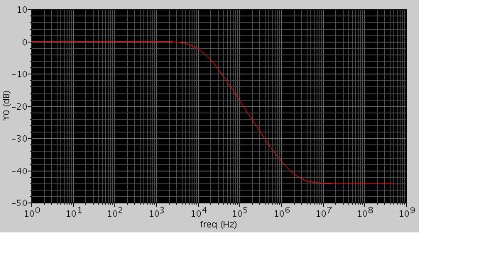

仿真LDO的时候发现低频段PSRR很差,
特别是10M以下很差,如何改进设计呢?
谢谢大家指点
[ 本帖最后由 xwlpxc 于 2009-4-30 20:54 编辑 ]
发表于 2009-5-1 07:27:58 | 显示全部楼层
看你图不对吧,PSSR理论上是低频好,高频差,是不是仿错了?
发表于 2009-5-1 08:24:40 | 显示全部楼层
问题
你的这个好像是有问题的
发表于 2009-5-1 09:28:10 | 显示全部楼层
ur simulation must be wrong

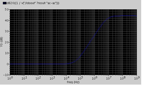

 楼主| 发表于 2009-5-1 10:10:39 | 显示全部楼层
确实是反了。 但是
运放里面的定义是  PSRR=Av/Add  其中Av=Vo/Vin ; Add=Vo/Vdd
但是LDO里面不知如何定义 Av=Vo/Vin?
是不是  PSRR=1/Add  或者分贝 20log(1/Add)  ?
下面的仿真图对了么?

通常DC部分的PSRR是负值
仿真方法可以参考allen的书第6章
发表于 2009-5-3 02:29:27 | 显示全部楼层
低频端的PSRR主要取决于你的ERROR AMPLIFIER的PSRR,你把它做好就行了
 楼主| 发表于 2009-5-3 14:44:17 | 显示全部楼层
谢谢
现在主要的因素还是LDO的低频段PSRR上不来,1MHZ以上的有40DB的PSRR,应该还不错的。
但是1MHZ一下的就很差了。
谢谢提示关注误差放大器
只是不知道如何去克服?
发表于 2009-5-3 15:20:22 | 显示全部楼层
输出和电源之间加电容试试
发表于 2009-5-3 21:37:08 | 显示全部楼层
low frequency psrr is better than high freq. Something is wrong.
