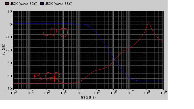

如何提高LDO的低频PSRR? 附图 分析
 楼主| 发表于 2009-5-4 08:41:49 | 显示全部楼层
带隙基准的确是低频PSRR要好些。
但是LDO的输出有大电容,高频PSRR是有保证的啊。
现在即使将LDO的带隙基准源用理想电压源取代,对LDO的仿真还是会发现低频段很差,高频PSRR很好(有输出大电容)
 楼主| 发表于 2009-5-4 10:49:55 | 显示全部楼层
LDO系统的PSRR仿真和LDO内部的带隙部分的PSRR如图
可以发现低频部分的LDO PSRR很差。

 楼主| 发表于 2009-5-4 19:17:42 | 显示全部楼层
原帖由 tjjbraye 于 2009-5-3 15:20 发表
输出和电源之间加电容试试
试过了 没有用啊
发表于 2009-5-5 20:14:06 | 显示全部楼层
肯定是哪里出错了
看看你的工作点(包括电压和电流)正常吗。
ac分析工作点有问题吧
发表于 2010-8-3 16:01:24 | 显示全部楼层
应该是弄错了
发表于 2010-8-3 16:17:00 | 显示全部楼层
模拟的图还是不对呀,应该从负多少dB开始往上升
发表于 2010-8-3 17:09:41 | 显示全部楼层
比较奇怪,倒像是仿真了地上的psrr
发表于 2010-8-3 17:15:20 | 显示全部楼层
PSRR 在低频段不会有问题的
