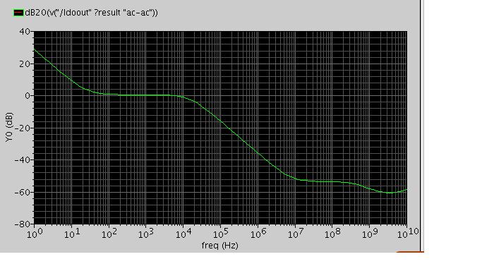

LDO稳不住 ,上去又掉下来了 怎么办?附cadence图

我仿真了PSRR
对于来自LDO电源输入端的高频电源噪声,有较好的滤除能力;
但是对于低频电源噪声,LDO输出端几乎没有衰减 的呈现出来。
不知怎么改进?

运放的开环增益?

用理想电压源替代bandgapm
