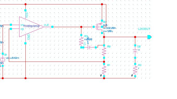

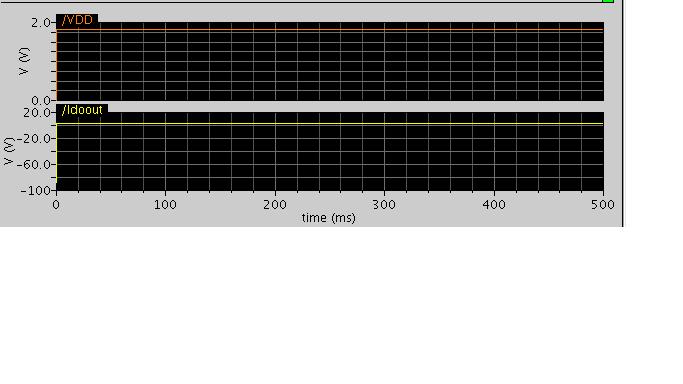

发表于 2009-4-19 16:49:38 | 显示全部楼层 |阅读模式
LDO稳不住 ,上去又掉下来了 怎么办?附图
内部误差放大器单独仿真过,没有问题的啊。
然后再加了参考电压,PASS元件,取样电路等
不知道怎么回事?
请教大侠们支招解释

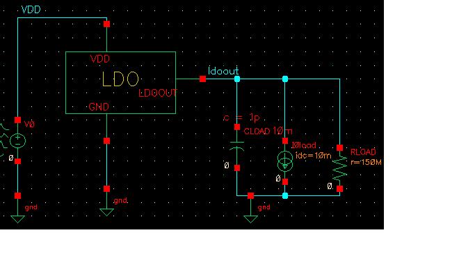

负载加的多少?    1.8V你的电路能正常工作不?
还有仿真时间也太短了

给人感觉好像驱动能力不够似的,看看你的负载,还有就是check下你的电路在1.8V下能否工作,bandgap正常工作起来也要2V吧,^_^。

感觉你的仿真存在问题,LDO的输出通常会加1uF左右的电容,单纯这个电容充电的时间已经远远超出你的仿真时间了。建议将Transient 的结束时间设定的更长一些,500mS左右。还有,还应该给大家提供详细的参数:
工艺
输出负载
输入输出电容
单纯从你的结果来看,很难断定原因。

i同意楼上的。仿真时间也太短了。
发表于 2009-4-20 11:46:15 | 显示全部楼层
模擬的時間太短了, 如果輸出有掛電容的話應該要到us級.

我的是0.18微米的1.8供电  仿真时间我仿真到50US的,这里只是突出电压掉下来的过程,所以将时间缩短了。
这里是给VCO供电,所以负载电流不超过10毫安。负载电容小于1PF。

电路仿真500毫秒后,还是停留在0伏。
后面是电路图。请教各位大侠,帮忙分析分析

这里暂且用理想电压源替代bandgap
