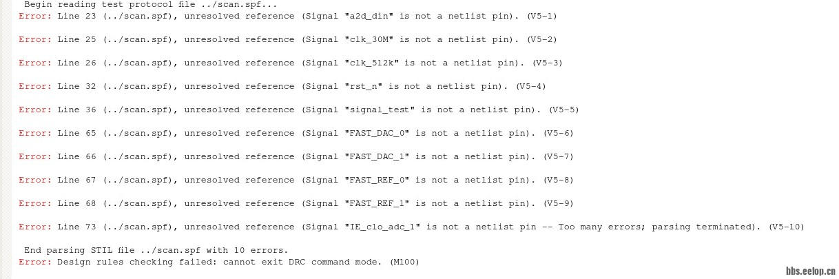

您好,请问一下我在tmax设置了remove PI/PO,但是会报这种错。插入scan得时候是否也需要有什么设置呢

发表于 2025-8-14 14:57:54 | 显示全部楼层
看样子你的问题是网表和spf对应不上了。
