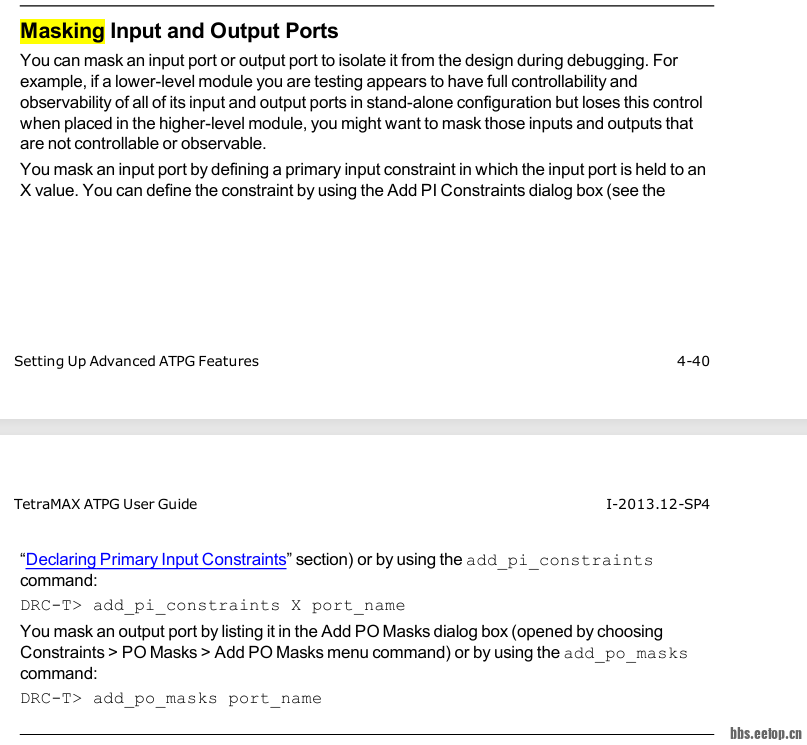

 楼主| 发表于 2025-8-14 15:02:52 | 显示全部楼层
chengtwa 发表于 2025-8-14 14:57
看样子你的问题是网表和spf对应不上了。
我是输入了这个命令之后导致的,我看userguide貌似用这个命令是处理电源的port
回复
 楼主| 发表于 2025-8-14 15:05:36 | 显示全部楼层
解决方法在userguide中应该是这样,在这一贴中有讲解:https://bbs.eetop.cn/thread-346711-1-1.html
