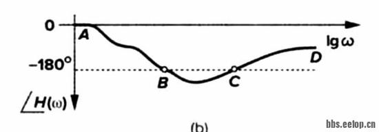

各位大神:
巴克豪森判据规定了系统等幅振荡的条件是增益等于 1,相位等于 -180 度。但如果对一个系统,在穿越频率前,增益大于 0 时相位就穿越了 -180 度,等到穿越频率后回到了 -120 度,按照相位裕度的判断方法,该系统具有 60 度的相位裕度,系统是稳定的;但是按照判据,在相位等于 -180 的时候,增益大于 1,不是应该会在该频率处产生增幅振荡嘛?为什么系统还是稳定的呢?
望各位大神不吝赐教,小弟先行谢过

发表于 2025-5-30 17:49:23 | 显示全部楼层
系统稳定性其实就是防止震荡,那么首先你要清楚为什么会震荡,什么是“稳定的”震荡。
震荡要产生必须增益为1时,相位-180,且增益和相位关于频率的导数都为负。而【相位裕度】和【增益裕度】是评估增益为1时,与-180°的差距,和-180°时,与增益1的差距,防止大信号非线性等影响下,造成增益或相位的偏移而达成震荡条件。
而书上主要讲相位裕度是因为...它好算。
楼主提到的波特图中相位两次穿越-180,但:
①B点向下穿越时,增益仍很大,因此不构成震荡,
②C点向上穿越时,此时相位的导数为正数,这个频率不符合稳定震荡条件。
③最终相位再次向下穿越,此时需要保证增益已经下降为负值,即【增益裕度】。
这种波特图常见于PLL,滤波器等设计中。

震荡要产生必须增益 ...
感谢回复!因为我不是做振荡器的所以对有一点不是很明白,为什么“B 点向下穿越时,因为增益很大所以不构成振荡” 呢?这里的 GM 应该是负数,应该是可以形成振荡的呀
发表于 2025-5-30 22:22:53 | 显示全部楼层
dt9025a 发表于 2025-5-30 21:00
感谢回复!因为我不是做振荡器的所以对有一点不是很明白,为什么“B 点向下穿越时,因为增益很大所以不构 ...
这个时候返回的增益很大,比如40db就是100倍,无论相位是多少,都把原来的信号覆盖了,两者之间的相位差就没有意义了。
