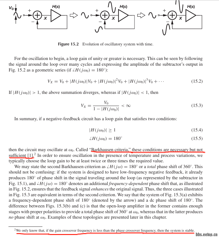

不是的,巴克豪森是振荡的必要非充分条件。
或者更具体地说:
1. “满足巴克豪森判据”是起振的“必要非充分条件”
2. “不满足巴克豪森判据”是不起振的“充分非必要条件”
3. “满足巴克豪森判据”是不起振的“既非必要也非充分条件”
其中1和2互为逆否命题,等价;
3的结论告诉我们在分析非震荡系统(运放或者环路稳定性)时,不要看巴克豪森判据,因为没有任何指导意义。
发表于 2025-8-15 11:11:05 | 显示全部楼层
可参考razavi的Design of Analog CMOS Integrated Circuits(第二版)里讲振荡器那章的内容。
另外据我所知,目前应该没有理论支持有什么判据能作为 “电路能起振的充分条件”
只有巴克豪森判据作为一个必要条件来指导振荡器的设计。
