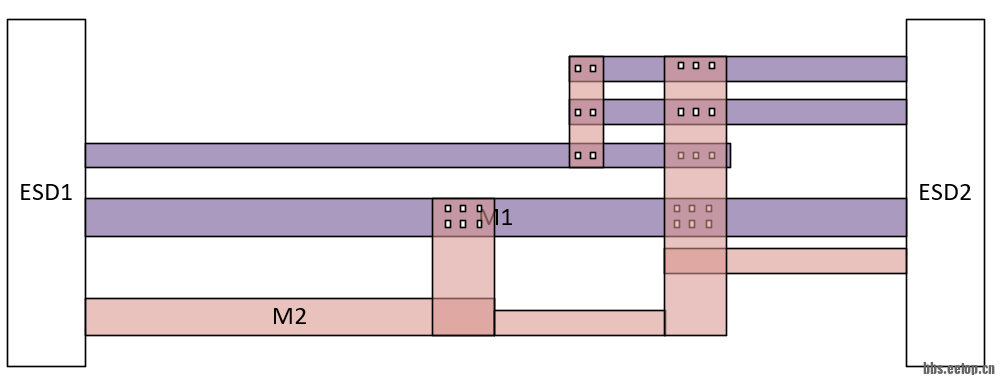

JC_09 发表于 2025-5-26 16:30
1,只通过AA连接的pickup或者guardring,或者大片area的pickup/guardring只通过width小于某个阈值的M1连 ...
“ESD要求power ring metal不小于某个最小值”
//先定义出ESD端口(通常为普通端口加ESDIO1、ESDIO2),然后检查与ESD端口互联的metal的宽度。
“ESD器件连到power ring的metal不小于某个最小值,孔不小于某个最小值”
//这里要先明确metal每um的走电能力,以及对应VIA单个走电能力。例如每1um宽的M1能走1A的电流,每个V1能走0.1A的电流,那1um宽的M1与M2连接时,最少需要10个V1。所以这里就可以写与ESD端口互连的M1宽度大于1um(或者某个特定的值),当M1接触的V1数量少于10个时,触发出来。
这种方法并不是最有效的。可以在PDK TF曾加一层layer,在对应的ESD端口用这层layer标上对应的实际通路的电流。然后再写drc对标上lable的通路去查。
-->如下图所示的情况,因为实际互连线很复杂,这种情况如何检查metal的宽度呢?
