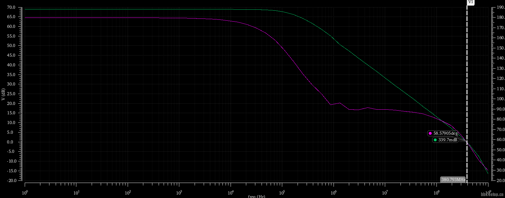

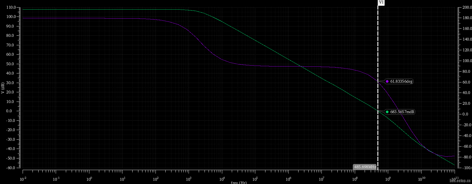

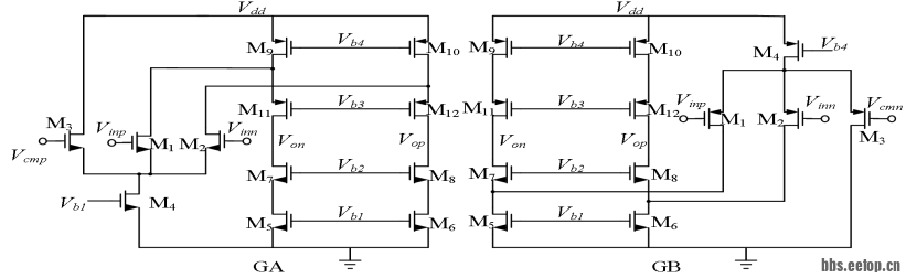

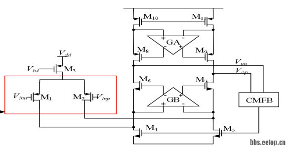

在做斩波运放的过程中遇到了问题,运放使用的是增益自举运放,ac特性108dB,60的相位裕度,但是加入斩波后虽然相位裕度基本没变,但是相位曲线很曲折,请问这会对运放产生很大的影响吗,如果是的话如何解决呢?我的斩波一个是加在输入端前,一个是放在输出端之后,并没有放在功共源共栅管之间(图一增益自举,图二辅助运放,图三运放ac,图四加入500kHz的斩波后的pac特性)

 楼主| 发表于 2024-2-23 16:42:51 | 显示全部楼层
不好意思,第四张图发错了,这是第四张
