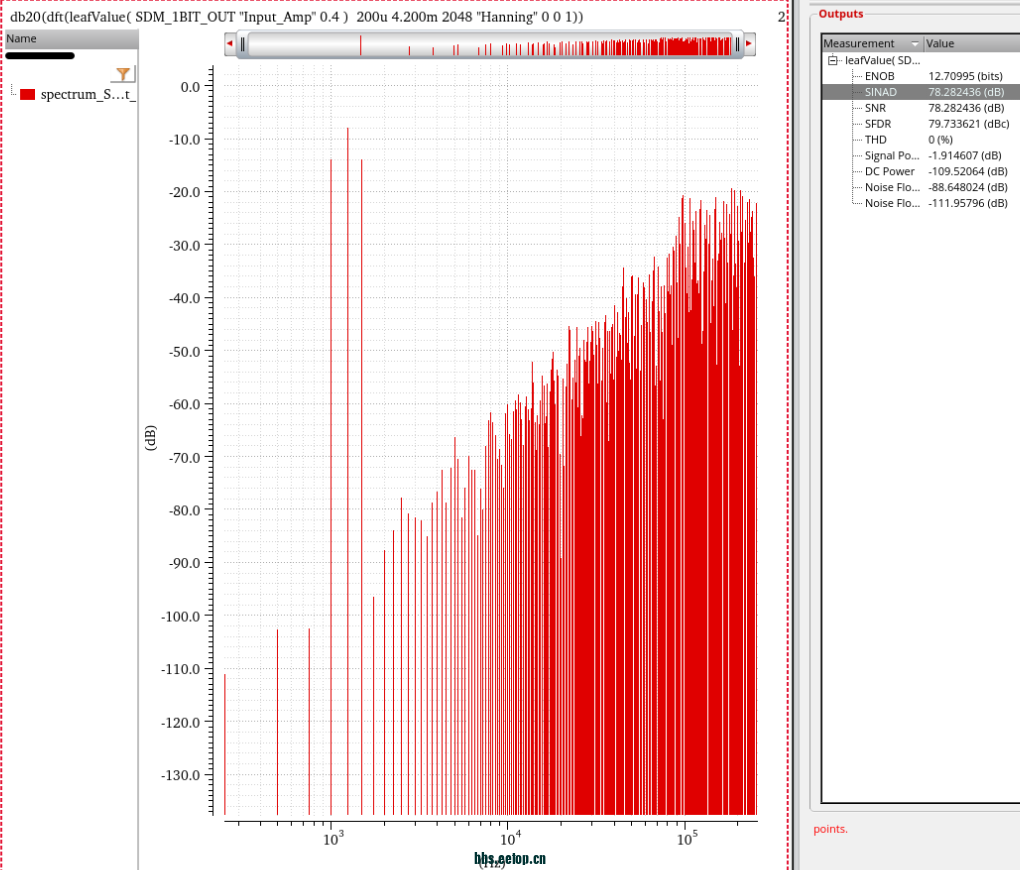

如上图所示,三阶SDM,OSR=128,检查了三个AMP的loop gain都在77dB左右,GBW>10MHz,但是noise shaping仅有40dB/dec,只相当于2阶的水平,这个可能是什么原因导致的?

SDM的输入采保信号性能怎么样?还有你这个信号频谱怎么有3根,频谱泄露了还是失真了?

SDM的输入采保信号性能怎么样?还有你这个信号频谱怎么有3根,频谱泄露了还是失真了? ...
加了hanning窗就是三根啊。。

你这个有开transient noise仿真吗

加了hanning窗就是三根啊。。
如果是相干采样,矩形窗足够了,别加其他窗,否则就是人为引入失真了。
输入信号的ENOB在19bit左右;3根是用了hanning窗;
没开,还只是初步调试

jcxwzy 发表于 2024-1-26 10:57
没开,还只是初步调试
我没做过DT的DSM,只做过CT的,没有采样保持这个东西,所以我不知道从19bit掉到12.7bit是不是一个合理的掉,,,但我之前也怀疑我的三阶DSM只有二阶noise-shaping的效果,师兄说可能是因为开了transient noise之后整体的噪底抬高了,会看不出来,并且如果看更高频的时候NTF确实会有一个衰减,可能就是会体现为40dB每十倍频的效果。
会不会是系统里面电容的取值有些问题?我也不懂,你解决了告诉我一声~

Noise Floor -88db,底噪起来了;SFDR只有78db,线性度看起来应该也不好,但是你的THD值0%?右下角有提示的红色小字,说明你的spectrum设置有问题,先保证你的相干采样设置是正确的吧。

你的loop filter和STF仿真呢?
