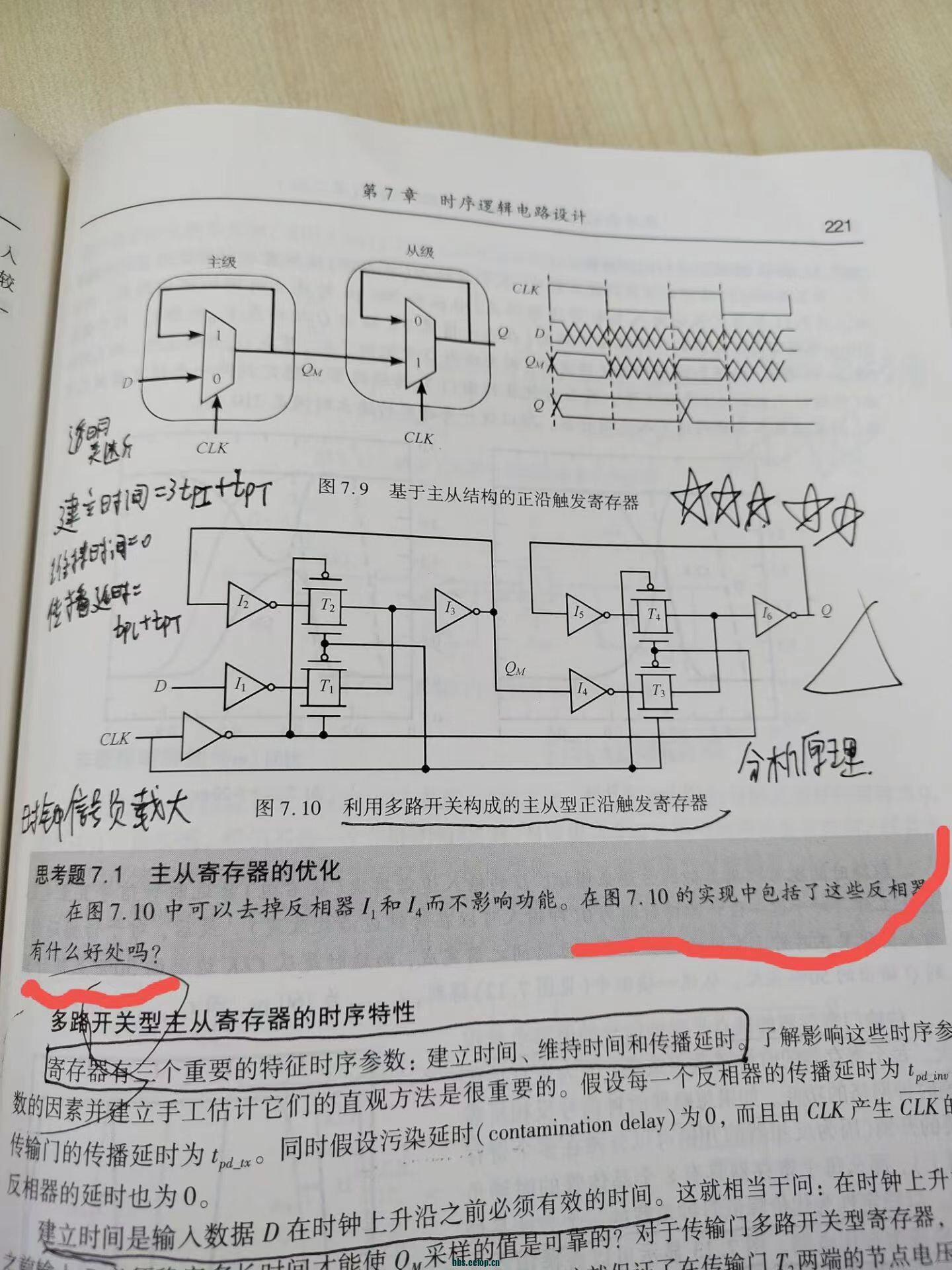

DFF中两个反相器是多余的吗
DFF中两个反相器是多余的吗
红线所画出的问题,I1可以理解为缓冲器,I4有啥用啊,I4前面有I3了啊,I4不是很多余吗????

发表于 2023-7-26 18:03:12 | 显示全部楼层
数一数如果不要I4的话从输入到输出经过了几级反相器
发表于 2023-7-26 20:41:52 来自手机 | 显示全部楼层
Hold time
发表于 2023-7-27 21:06:43 | 显示全部楼层
楼上正解
