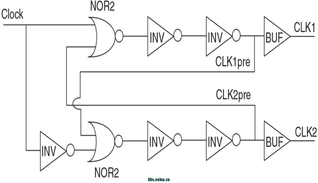

小弟想做一个非交叠时钟电路,请问各位前辈对于非交叠时钟的设计,1.请问如何延长非交叠时间呢?2.提高驱动能力最多可以加几级反相器?3. 这些mos管的参数选取有什么讲究呢?

发表于 2023-4-13 16:46:20 | 显示全部楼层
延长时间就增加NOR2和BUF之间INV个数,上下两排同步改;驱动能力就是看你CLK1/2连接的地方寄生C到底多大,然后调整你的BUF尺寸;MOS管W/L越大,驱动能力越好。
 楼主| 发表于 2023-4-13 17:16:27 | 显示全部楼层
yjj_123 发表于 2023-4-13 16:46
延长时间就增加NOR2和BUF之间INV个数,上下两排同步改;驱动能力就是看你CLK1/2连接的地方寄生C到底多大, ...
增加buffer级数是不是也可以提高驱动能力呢?
发表于 2023-4-13 17:29:16 | 显示全部楼层

 楼主| 发表于 2023-4-13 18:33:09 | 显示全部楼层
yjj_123 发表于 2023-4-13 17:29
这样可不行
但是我有看到用三级反相器作为buffer的呀
发表于 2023-4-14 09:24:09 | 显示全部楼层
级数多一般是因为前级驱动能力太弱,而且得逐级增加反相器尺寸,你PMOS/NMOS尺寸大,灌电流和拉电流的能力才强,这样才能驱动大电容。
 楼主| 发表于 2023-4-14 09:55:48 | 显示全部楼层
yjj_123 发表于 2023-4-14 09:24
级数多一般是因为前级驱动能力太弱,而且得逐级增加反相器尺寸,你PMOS/NMOS尺寸大,灌电流和拉电流的能 ...
大佬,前级驱动能力弱是什么意思呀?所以是一般情况下用一级大尺寸的反相器就行了嘛
 楼主| 发表于 2023-4-14 10:21:08 | 显示全部楼层
为什么说驱动能力是看CLK1/2的寄生C呀?BUF的尺寸越大,那么寄生C也越大,那为什么就能驱动更大的负载电容呢?寄生电容大起到什么作用呀?谢谢大佬
发表于 2023-4-14 13:56:19 | 显示全部楼层
vannylee 发表于 2023-4-14 10:21
为什么说驱动能力是看CLK1/2的寄生C呀?BUF的尺寸越大,那么寄生C也越大,那为什么就能驱动更大的负载电 ...
BUF的尺寸增加带来的驱动能力收益要大于他自己增加的寄生电容,因为尺寸不需要你增加的特别多。你可以自己仿真看看,同样1pF电容,你不同尺寸BUF驱动能力不一样的,当然还要取决于你的clk频率。电路中的节点电压在变化的时候,反映的其实还是电流对该节点电容充放电的速度。
