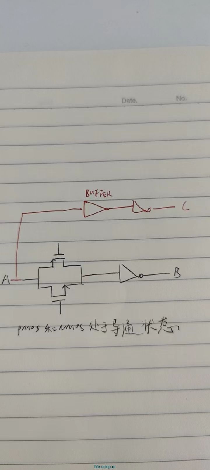

B C信号给到T型传输们充当控制信号 ,为何要在反相器前加个常开的传输门?
发表于 2022-12-21 13:30:42 | 显示全部楼层
传输延时一样,BC的输出驱动能力是不是不一样

输出的驱动能力一样

BUFFER后面没有反相器,应该是BUFFER直接输出,我多画了一个反相器

那大概率是信号相反,延时一致

这个是完整电路图

用传输门的时间来等效buff中第一个反相器的延迟时间

相同延时
