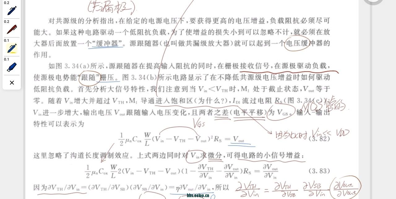

[求助] 拉扎维源跟随器书上的有处推导没明白
发表于 2022-12-8 13:31:47 | 显示全部楼层 |阅读模式
如图,最后的 ”因为“ 那里发现没明白

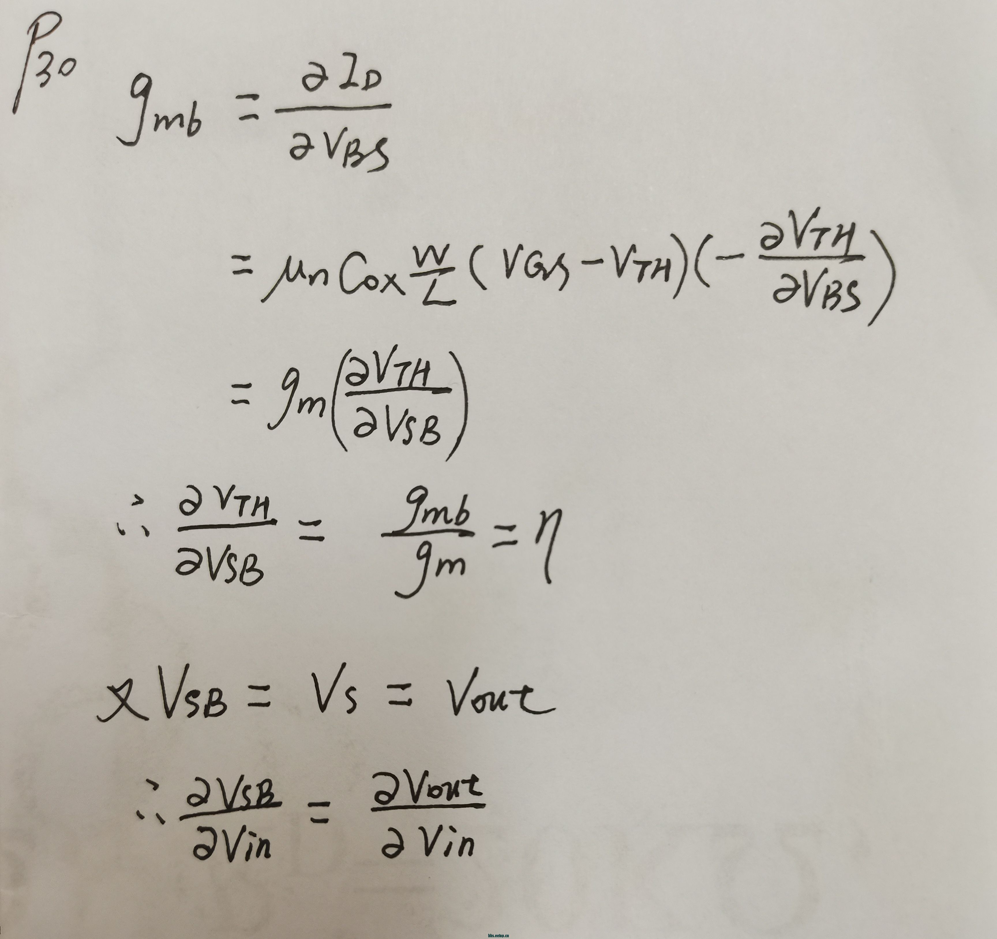

发表于 2022-12-8 14:39:36 | 显示全部楼层
 楼主| 发表于 2022-12-8 15:16:56 | 显示全部楼层
哦哦,谢谢回答,明白了
