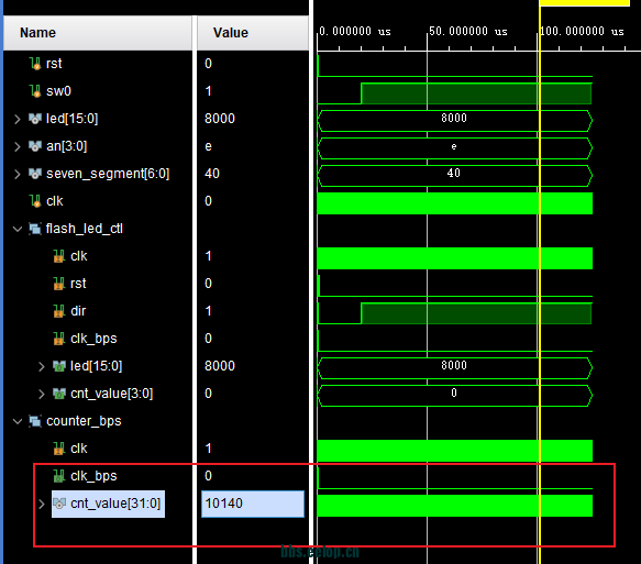

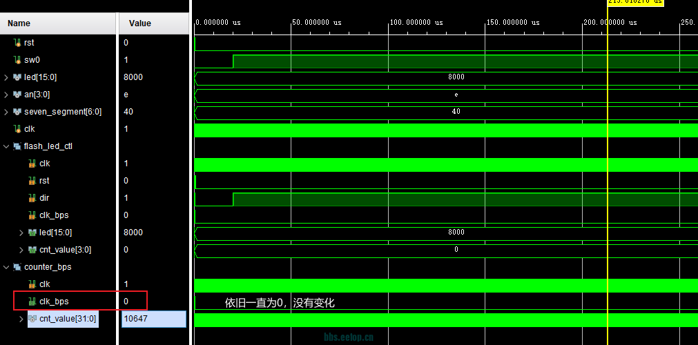

前辈您好,我把testbench改成下面的,但还是不行
`timescale 1ns/100ps
//`define CLOCK_PERIOD 10     //单位ns
//`define CLOCK_FREQ 100      //100_000_000
module flash_led_top_tb();
                 reg rst;
                 reg sw0;
                 wire [15:0] led;
                 wire [3:0] an;                     //4个数码管使能信号
                 wire [6:0] seven_segment;
                 parameter CLOCK_PERIOD = 10;
                 parameter CLOCK_FREQ = 100;
                 // Generate 100 MHz clock
        reg clk = 0;
//        always #(`CLOCK_PERIOD/2) clk = ~clk;
          always # CLOCK_PERIOD clk = ~clk;
                   flash_led_top #( .CYCLES_PER_SECOND(CLOCK_FREQ) )
                      inst_flash_led_top(
            .clk( clk ),
            .rst( rst ),
            .sw0( sw0 ),
            .led( led ),
            .an( an ),
            .seven_segment( seven_segment )
                 initial begin
                         rst = 1'b0;
                         sw0 = 1'b0;
                         #10;
                         rst = 1'b1;
                         #10;
                         rst = 1'b0;
                         repeat(20 * CLOCK_FREQ) # CLOCK_PERIOD;                                 //20次后改变位移方向
                         sw0 = 1'b1;
                 end
endmodule
这是布线后定时仿真的截图
 楼主| 发表于 2022-3-4 09:38:00 | 显示全部楼层
而且很奇怪,我直接在top里面把参数改为100,还是不行
(哦,我有点傻,忘了重新implement了,用的还是旧的布线信息)
发表于 2022-3-4 10:31:05 | 显示全部楼层
改testbench是没用的,这里的参数是无法传进去的,仿真的话必须改top文件里的参数
PS:你可以想一下,在实际情况中,你怎么可能通过这种方式将一个参数直接就传给FPGA了
回复 支持 1 反对 0

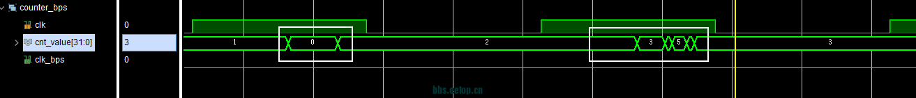

 楼主| 发表于 2022-3-4 11:06:58 | 显示全部楼层
jinj198908 发表于 2022-3-4 10:33
我把你的top文件里的参数改成1ms时就能很快看到了(在1ms的位置),不改的话得等到仿真1s后才能看到,但 ...
下面是布线后定时仿真截图,能问下为什么会出现中间状态吗?这是亚稳态现象的反映吗?
不知前辈是否有空帮忙解惑下,后学万分感激!
发表于 2022-3-4 12:19:22 | 显示全部楼层
这个应该算是竞争冒险,你看一下综合出来的实际电路就知道了,这个计数器的每个BIT都是通过一些组合逻辑(LUT)计算出来的,然后再到D触发器,这就导致每个BIT实际计算出来的时间是不完全一致的(LUT和布线延迟,CLK到每个D触发器的延迟也不一致),所以出现了竞争冒险(即中间状态),对你这个项目实际影响不大,因为在下个CLK来之前数据已经稳定下来了,满足setup时间;但是如果你的组合逻辑太大,LUT的级数过多,延迟超过了一定的时间,导致在下个CLK来之前数据还没稳定,就会出问题,也就是常说的时序违例。
