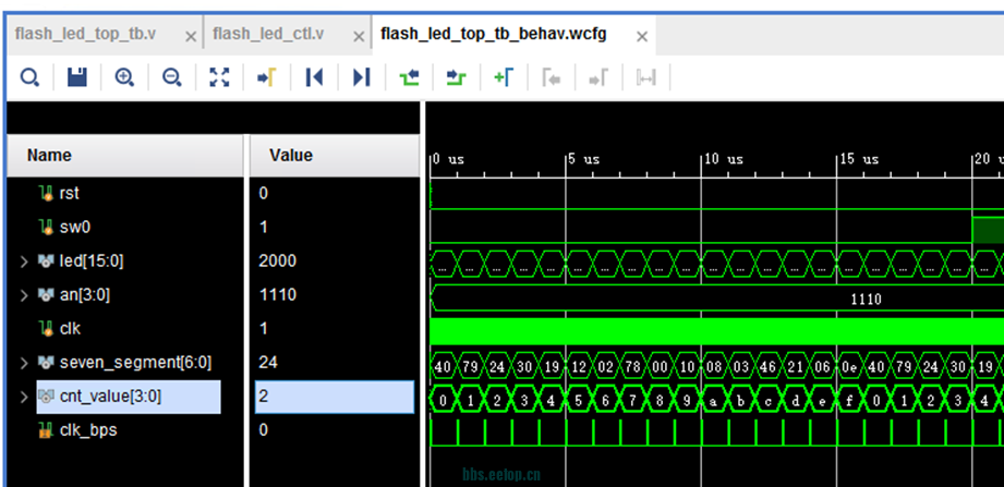

同样的设计输入,同样的tb
功能仿真结果如下
布线后定时仿真如下:
现象:
1、led信号功能仿真正常变化,而时序仿真则一直为0x8000不变
2、时序仿真结果中clk_bps一直为0,功能仿真正常
请问,有没有前辈知道这是什么问题呢?谢谢了~

下面是我写的tb,能麻烦您帮忙看下吗?谢谢了   设计完成的功能大概就是流水灯设计,然后通过开关sw0改变流水灯方向
`timescale 1ns/100ps
`define CLOCK_PERIOD 10     //单位ns
`define CLOCK_FREQ 100      //100_000_000
module flash_led_top_tb();
                 reg rst;
                 reg sw0;
                 wire [15:0] led;
                 wire [3:0] an;
                 wire [6:0] seven_segment;
                 // Generate 100 MHz clock
        reg clk = 0;
        always #(`CLOCK_PERIOD/2) clk = ~clk;
                   flash_led_top #( .CYCLES_PER_SECOND(`CLOCK_FREQ) )
                      inst_flash_led_top(
            .clk( clk ),
            .rst( rst ),
            .sw0( sw0 ),
            .led( led ),
            .an( an ),
            .seven_segment( seven_segment )
                 initial begin
                         rst = 1'b0;
                         sw0 = 1'b0;
                         #10;
                         rst = 1'b1;
                         #10;
                         rst = 1'b0;
                         repeat(20 * `CLOCK_FREQ) #`CLOCK_PERIOD;                                 //20次后改变位移方向
                         sw0 = 1'b1;
                 end
endmodule

发表于 2022-3-3 09:28:56 | 显示全部楼层
问题出在这里,布线后定时仿真这个参数是无法传进去的,使用的是top文件里默认的1s,如果你有足够耐心的话,仿真跑到1s时,就能看到结果了,这也解释了为什么上板后是正常的
回复 支持 1 反对 0
